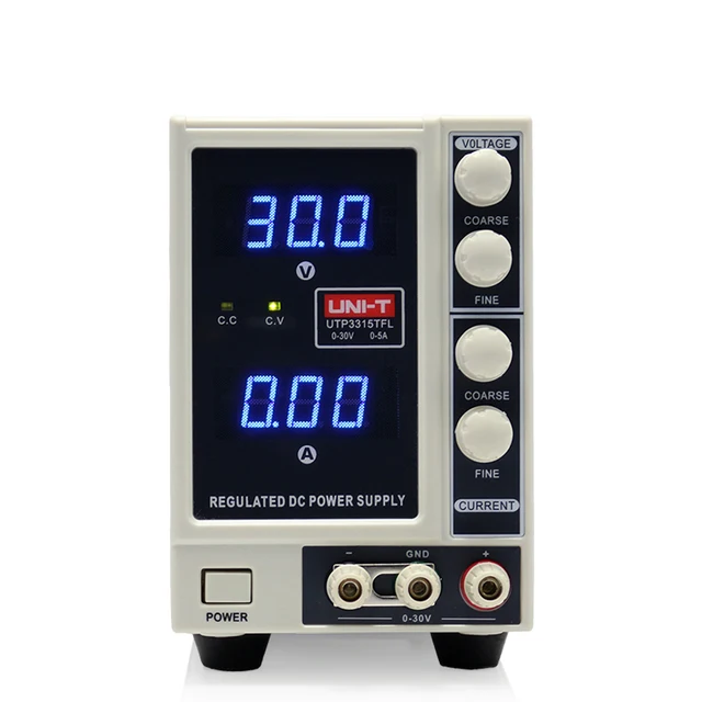

Asesoramiento: calibrar amperímetro de fuente
Esa medida no es calibración, es una fuga. En bornes llevan interiormente un condensador y un diodo, cualquiera de los dos puede tener fugas y esos 0.03A son el consumo.
¿Es digital?
Puede que también sea error del instrumento.
Ponlo tras el condensador de salida y verifica lo que marca
