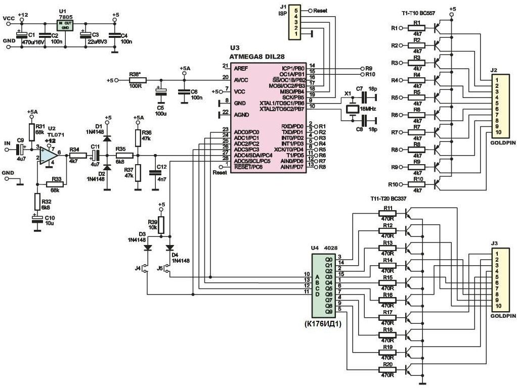

Hola gente les dejo el Analizador de audio de 10x10 leds para su analisis que estoy realizando con un micro Atmega8.
Pantalla de frecuencias: 31Hz, 62Hz, 125Hz, 250Hz, 500Hz, 1kHz, 2kHz, 4kHz, 8kHz, 16kHz.
Modos posibles: punto, línea, los picos de registro.
Tension: 12V
Consumo: Depende de los leds usados.
Adjunto: Simulacion en proteus, Hex y esquematico.
Nota: En la simulacion de proteus solo estan simulados 3 columnas ya que si simulo mas me da error. no se por que :eek:.
Hola paisano el diagrama Ruso esta bien es de 18Mhz, no hay problema puedes usar en el Atmega8 el de 16MHz con sus respectivos condensadores de 18 a 22pF, también puedes usar el de 20MHz que te lo recomiendo.
img.php
Aquí puedes verlo con 20MHz http://vip-cxema.org/index.php/home/mikrokontrollery/201-10-ti-polosnyj-analizator-spektra
http://radioparty.ru/images/stories/scheme_atmel/76-01.jpg
http://vip-cxema.org/plugins/conten...xJmZsdHJbXT13bWl8d2F0ZXJtYXJrL3cucG5nfEJSfDUw

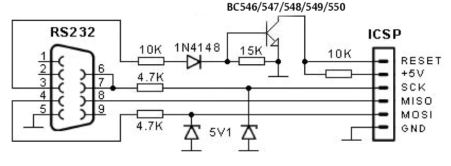

Gracias amigo locodelafonola; Te comento que ya tengo el Atmega8A, por ello decidí usarlo en éste proyecto, además que el analizador quedaría de lujo en un amplificador. Usaré cristal de 16MHz.
Por otro lado, al usar la versión de montaje superficial, debo usar un cable conectado a la interface de programación. Les pregunto si podría utilizar el circuito propuesto que encontré en la web:
Fuente
Saludos y gracias

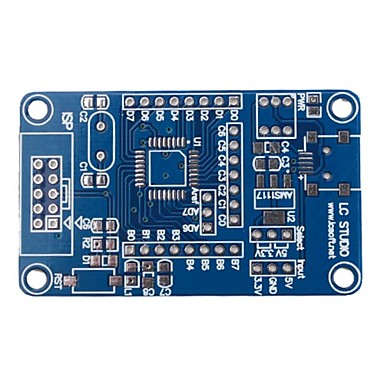

Si te sirve y es compatible con PonyProg, yo tengo el Get Cheap para Atmega SMD y es de lo mejor, hay módulos muy buenos para programar y son muy económicos, como el Programador HeTPro USBasp V3 entre otros.
Incluso con una placa de desarrollo es buena para proyectos.
http://4.bp.blogspot.com/-D6moWZt1weI/TbrEErRrYLI/AAAAAAAAAFI/nNIo9nRmKts/s1600/Schematic.png
Fuente
Saludos y gracias

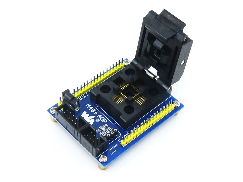

Si te sirve y es compatible con PonyProg, yo tengo el Get Cheap Atmega8 y es de lo mejor.
https://ae01.alicdn.com/kf/HTB1hKCR...ga168-AVR-font-b-Programming-b-font-Block.jpg
