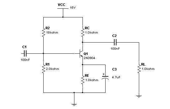

No, tenés que meter el offset de 2,5v, que lo podés hacer como dice Daniel, usas un divisor con los valores adecuados y acoplás la señal con un capacitor.
Similar a esta entrada:
Antes de la base (como si el transistor fuera el ADC), pero R1 y R2 serán iguales; el valor del capacitor dependerá del paralelo R1//R2.
Sobre la frecuencia de muestreo, fijate que tan veloz es el uC para luego rearmar la señal, nyquist se aplica tanto para el ADC como para el DAC.

respecto al ofset pues como la señal de audio es tan baja pues si con un capacitor de 100nf basta
y como dice el colega Cosme el amplificador a transistor si funciona perfecto ese viejo proyecto lo hise con el mismo circuito del transistor "viene el el libro del Floyd si lo quieres calcular"
