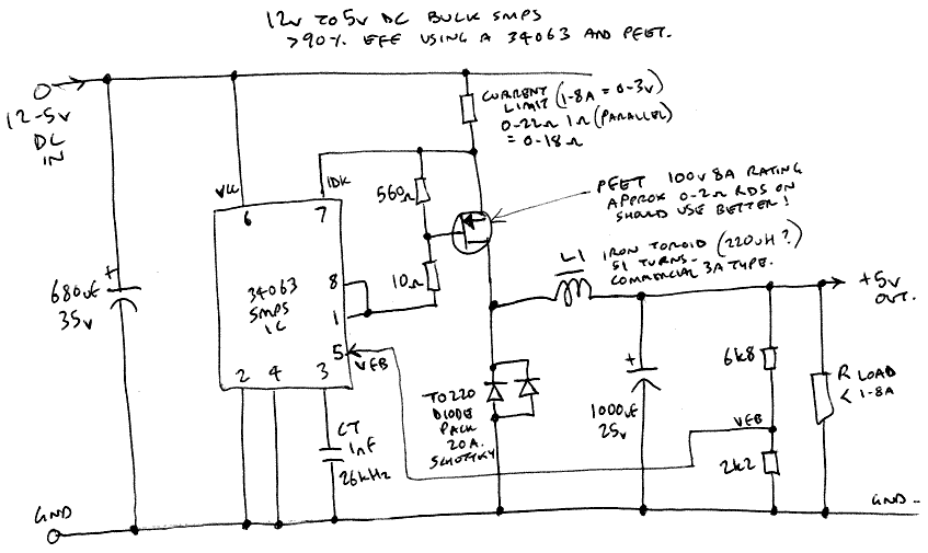

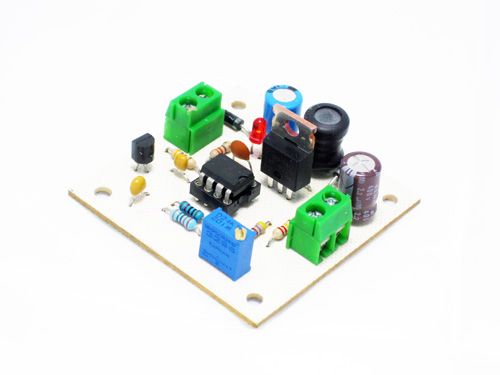

Tengo un cargador de celular para auto es decir DC-DC que en su salida da 500miliamperes y necesito entre 2 y 3 amperes en su salida, he visto el datasheet del integrado y segun el fabricante se puede aumentar el amperaje con un transistor, pero segun leo hay que cambiar la bobina y en mi pais es muy dificil conseguir algo así, no existen tiendas de electrónica, les adjunto fotos del circuito, espero como siempre la colaboración de esta comunidad. Soy seguidor del foro y aficionado a la electrónica, de antemano gracias.

Hola, para lograr tu cometido hay que dimensionar varias cosas, además del transistor conmutador y devanado. La rectificación de salida, quizás aumentar el filtrado, engrosar las pistas donde circulará mayor corriente, cables, conector, etc.
Quizás debas pensar en reemplazar el dispositivo.
Si fuera para pasar de 500 a 600mA, sería razonable. Pero multiplicar por seis la corriente iplica cambiar toda la etapa de potencia.
Yo creo que no te va a ser rentable modificar eso.
Consideremos que está en Cuba :unsure:
Como es un step down de 12 a 5 V me da la impresión que el inductor está solo de filtro final, así que posiblemente con un Mosfet adicional se podría.
Por favor CO7vy levanta y presenta el diagrama completo de dicha fuente.

En un artículo de iFixit hacen un teardown de un cargador USB para vehículos. Usa el mismo integrado pero en la versión SMD; ahí indican que aunque el integrado esté diseñado para trabajar a 1.5A no es bueno sobrepasar los 700mA.
Quizás haciendo lo que dice el datasheet de usar el IC sólo para el control de switcheo y usar un NPN como gestor de corriente no se corra el riesgo de quemar el integrado.
Saludos.,
P.D.: En el artículo está el esquemático completo, pero configurado a 700mA.
12v to 5v DC high efficiency SMPS buck converter using 34063 IC.
Gracias a todos por la respuesta tan rápida, como de costumbre, hoy levanto el circuito y lo subo, DOSMETROS si estoy en cuba, gracias por el diagrama, lo único que veo complicado de conseguir es la bobina ya que no tengo instrumento para poder medir algunas que pudiera recuperar de cacharros, pero tratare de hacer este, luego comento.
