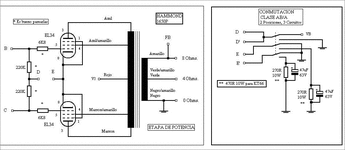

En su día conseguí los esquemas (los adjunto) del aparato para hacerle un update y añadir un conmutador para que pudiera trabajar con válvulas EL34 en lugar de las KT66 que traía de fábrica además el amplificador puede trabajar en clase A o clase A/B mediante otro conmutador.

1. Que mejoras creéis interesante realizar sobre los esquemas que proporciono (mejora del filtrado de la fuente por ejemplo? Como?...)
2. Los trasformadores de salida son este modelo: 1650P
En las especificaciones hablan de un rango de trabajo de 30h a 30khz, concretamente “Frequency response 30 Hz. to 30 Khz. at full rated power (+/- 2 db max. - ref. 1 Khz) minimum.” Creéis que podrán trabajar con dignidad entre 20 y 40hz?? (al ser un equipo para multiamplificación, los amplis que se dediquen a los woofer si que bajarán a esas frecuencias). Alguna alternativa con otras marcas/modelos de transformadores)
3. En el esquema que adjunto el transformador de potencia tiene una salida de 60v. que se usa según veo en el circuito de conmutación A-A/B. El transformador que usa el ampli era creado exproceso por una empresa de Barcelona y sospecho que esta empresa cerró (o los costes de fabricación subieron mucho) por lo que en la nueva versión del amplificador George están incluyendo un trasformador de potencia de Hammond que entiendo es alguno de esta serie: High Voltage (Plate) & Filament - 39 VA to 940 VA (300 Series)
Al querer diseñar un amplificador mono entiendo que lo suyo sería usar un modelo con menos potencia pero no estoy seguro si habría uno adecuado en ese listado que se ajuste a las especificaciones del esquema original, además veo que ninguno cuenta con salida de 60v por lo que entiendo que o me invento algo o no se tendrá la funcionalidad de conmutar en trabajo A-A/B.

Bienvenido al Foro.
1) No creo que necesite mejoras.
2) Los transformadores de salida de audio Hammond, si bien todos los que están diseñados para salida simétrica (push-pull) dicen que son para Hi-Fi, su calidad es intermedia, de ahí su respuesta a frecuencia.
Si desea algo mejor, podría ser los marca Edcor, hechos con laminación de grano orientado M6, con mejor respuesta a frecuencia, similar al Hammond1650 es : CXPP60-6.6K - 60W, 6.6K Ohms push-pull tube output transformer....
3) La derivación (tap) de 60 Vca, es para la subfuente de polarización fija (fixed bias), su amplificador según conmutación, utiliza polarización fija, o polarización catódica (autopolarización, auto-bias).
Puede mandar hacer a algún bobinador, el transformador de poder correspondiente, cuyo secundario de A.T. sea con la derivación de 60 Vca.
En su defecto, puede optar por algunos de los Hammond que cita con tap de 50 Vca, pero primero medir cuantos voltios negativos son a la salida de la subfuente de polarización fija, en el diagrama: salida VB, tómese nota de cuantos voltios negativos son para EL34, y luego cuantos son para KT66, esas tensiones negativas resultantes son para una derivación de 60 Vca, luego calcúlese (ley de ohm) para una derivación de 50 Vca, variando los valores de R1, y R2, si se llega a las tensiones de bias medidas, todo bien, si queda corto, se tendrá que mandar a hacer el transformador de poder con tap de 60 Vca.
