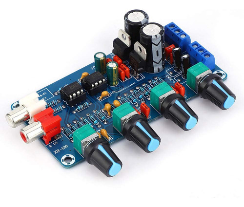

En ML hay unos preamplificadores sumamente baratos , solo necesitas un trafo con punto medio y un poco de maña para armarlo decentemente ...
Este si no me equivoco tiene incluso rectificador y regulador :
Es muchisimo menos trabajo que hacer un artesanal , anda bien ( tengo 2 andando ) y te va a costar lo mismo . Los chinos nos pasan por encima lamentablemente .

Hola Antonio, muchas gracias por el aporte, creo que para empezar a probar y darme una idéa está mas que bien.

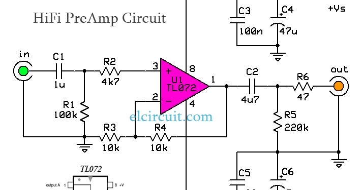

Lo mejor en tu caso seria un preamplificador con una ganancia de 2 "artesanal" o compras uno y lo vas probando como te dijieron con el volumen al minimo y lo vas subiendo poco a poco hasta que se escuche bien pero si lo subes al maximo puedes dañar los parlantes o hasta el amplificador
Si lo vas hacer artesanal te recomiendo el amplificador operacional TL082, te puede dar una calidad de audio exlente, si no consigues ese puedes usar el TL072 tambien, igualmente tiene muy buena calidad pero el TL082 es superior.
En ese articulo usan un TL072 pero lo puedes reemplazar por un TL082 sin problemas y sin cambiar nada del resto del circuito
El circuito de ese articulo ya tiene la ganacia que necesitas
