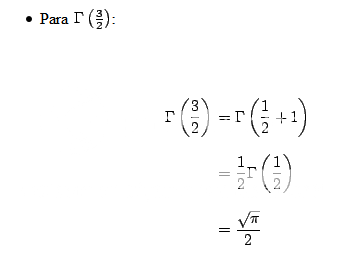

Disculpenme las molestias tal vez no deberia de intentar solucionar esta duda aqui pero ya estoy desesperado... estoy tratando de demostrar la funcion gamma con respecto a laplace... lo que yo voy a preguntar no es nada acerca de laplace, si no que estoy tratando de saber por que cuando estoy intentando tener el valor de Gamma cuando esta siendo evaluada a 3/2:
El valor me da eso... entonces lo que no entiendo como llega en este:
Como se logra porque si yo sumo 1/2 + 1/2... me da 1...
entonces que se hizo para poder sacar el 1/2 y dejar Gamma(1/2) ?
Creen que me puedan ayudar con eso y disculpenme la molestia si es algo que no deberia de hacer... :(

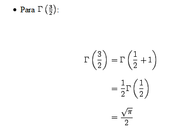

Aplica una propiedad de la función gamma:
Gamma(x) = (x-1)*Gamma(x-1)
Eso sale de la definición integral de la funcion gamma, haciendo un paso de integración por partes
