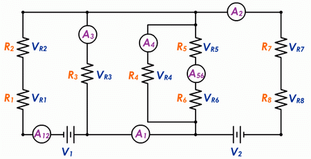

buenas. soy nuevo aquí...espero que me podáis ayudar, dentro de nada tengo exámenes y presentar unos trabajos...uno de ellos sobre kirchhoff
en esta web hay una imagen de un circuito: http://www.geocities.com/pizza_yeah/P5i6.jpg
me podéis ayudar a resolverlo indicando los pasos k realizáis? la verdad es que voy un poco perdido....
también necesito saber la potencia k disipa cada resistencia y la potencia de cada fuente de tensión......
espero vuestra ayuda....pk me estoy volviendo loco ;(
muchas gracias!

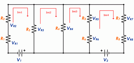

Hola,
Para resolver este circuito:
Debes plantear las ecuaciones de las cuatro mallas, como se muestran en la siguiente figura:
Las fuentes de corriente las suprimes inicialmente de las ecuaciones para simplificar.
Malla 1:
V1 + Im1*VR1 + Im1*VR2 + Im1*VR3 – Im2*VR3 = 0
Malla 2
Im2*VR3 - Im1*VR3 + Im2*VR4 – Im3*VR4 = 0
Malla 3
Im3*VR4 – Im2*VR4 + Im3*VR5 – Im4*VR5 + Im3*VR6 – Im4*VR6 = 0
Malla 4
- V2 + Im4*VR6 – Im3*VR6 + Im4*VR5 – Im3*VR5 + Im4*VR7 + Im4*VR8 = 0
Donde:
Im1 = A12, Im2 = A1, Im4 = A2
A3 = Im1 – Im2, A4 = Im2 –Im3, A56 = Im3 – Im4
Con las ecuaciones planteadas ahora ya puedes calcular sus variables.
Saludos,
Li-ion.
#3
Hola, como dice Li-ion necesitas plantear las ecuaciones de las mallas, te recomiendo que utilices la forma matricial para resolverla mas facilmente. Esto lo puedes encontrar en libros de analisis de circuitos electricos. De manera general lo que debes hacer es plantear la matriz de resistencias correspondiente a cada malla, esto esta bien facil, ya que cada renglon representa una malla, para el ejemplo que mencionas quedaria asi, son 4 mallas queda matriz de 4x4
[(R1+R2+R3) - R3 - 0 - 0 ] [Im1 ] = - V1
[ -R3 + (R3+R4) - R4 - 0 ] [Im2 ] =0
[ -0 -R4 + (R4+R5+R6) - (R5+R6) ] [Im3 ] =0
[ -0 -0 - (R5+R6) + (R5+R6+R7+R8) ] [Im2 ] =V2
Resuelves esa matriz y tienes las corrientes, para sacar el voltaje de las resistencias solo aplicas la ley de ohm.

esta respuesta está correcta?? mi duda es si el sistema de ecuaciones planteado sirve para el problema. Lo digo pq encontre esta página donde se resuelve el sistema de otra forma, aca les dejo la pagina:
(revisar al final de la página)
por favor les pido que alguien lo pueda verificar y ver si esta correcto,
les agradezco desde ya cualquier ayuda :)
#5
Hola, esas ecuaciones tambien son correctas, aunque se lleva mas trabajo llegar al resultado que con la forma matricial para circuitos extensos.
#6
muchas gracias por tu respuesta Raflex, pero mi pregunta iba más por el lado de si las ecuaciones estaban bien planteadas. Mira voy a escribir los sistemas de ecuaciones de los dos lados:
Malla 1:
Malla 2
Malla 3
Malla 4
ESTO ES EN LA PAGINA:
Malla1:
V1 + Im1*VR1 + Im1*VR2 + Im1/VR3 - Im2*VR3 = 0
Malla2:
Im2*VR3 - Im1*VR3 + Im2*VR4 = 0
Malla3:
Im3*VR4 - Im2*VR5 - Im4*VR5 + Im3*VR6 - Im4*VR6 = 0
Malla4:
-V2 + Im*VR6 - Im3*VR6 - Im3*VR5 + Im4*VR7 + Im4*VR8 = 0
Fijate por favor en la diferencia de las ecuaciones, sólo la ecuación de la primera malla son iguales las otras son distintas, sabes cual esta bien??
De nuevo agradezco mucho cualquier ayuda :)
