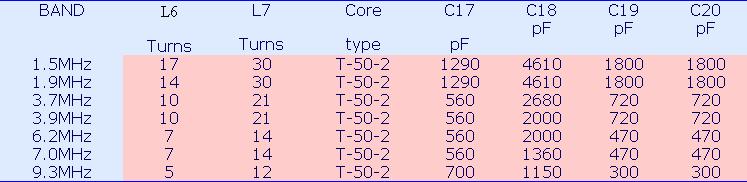

La siguiente tabla muestra los cambios de componentes necesarios para la sección de PA y el filtro a utilizar el CORSAIR en otras bandas.
Necesitamos esta info:
1. El detalle de cada bobina y el tipo de nucleo que necesita
2. Se podra sustituir el IRF530 por un IRFZ44N ???
3. Se puede usar toroides de motherboard de pc en todas las L ???
Ayudennos con este proyecto.
gracias
algo asi deben quedar.
R: Sí, deberia andar. O sino un IRF540 es mas facil de obtener y poner (de paso mas potencia)
R: Si. no son TAN criticas como algunos piensan, son de ferrita igual, y su diametro se adecua al uso que le queremos dar. Sino, en ampolletas de ahorro tambien hay algunos T50-2.

los toroides no tienen diametro, saca de una motherboard los toroides y dales simplemente las vueltas que aparecen ahi y listo!
Pero me refiero a que tengo toroides de diferentes tamanos, y pienso que el tamano logicamente afecta, pues mientras mas grande sea el toroide, mas alambre consume en cada vuelta, a eso me refiero amigo.
cual transmisor SW has hecho, sube foto del tuyo amigo para verlo
no he hecho ningun transmisor de SW, ojala lo pudiera hacer, porque no tengo todos los medios disponibles para hacerlo... tendrias que mejor usar como te dije los toroides de una motherboard de PC, que tienen el tamaño perfecto para usarlo con estos transmisores (aprox 1cm de diametro). NO SIRVEN los toroides amarillos de fuentes de poder de PC, son muy grandes.
En cuanto a tamaño si afecta, a la resonancia y al afinamiento del filtro de salida de esos transmisores.

Hola Megaman si el el fet 2sk19 es un trasistor japones por eso el cambio de las patas por ese motivo es importante mirar el datasheet antes, con respecto al remplazo sel bfy51 puedes usar el 2N3553, 2N2102 y el 2N3866.Estos últimos dos son los mas fáciles de conseguir. Si necesitas los datasheet solo dime y los subo. Con respecto a las bobinas te dejo los valores en uH
L5 = 0,76 uH
L6 = 0,24 uH
L7 = 0,96 uH
Con respecto a L3 y L8 supongo que cualquier choque entre 1 uH y 10uH va a funcionar.

para L3 y L8 utilize VK200
Hola megaman a mi parecer hablamos del mismo transistor lo que suele pasar es la abreviacion de los numeros de parte o sea un 2sc1825 puede venir marcado como c1815, y sigue sindo el mismo transistor,
mas arriba te deje los valores de las bobinas y despues algunos transistores de reemplazo y mumish te sugirio 2n2219 tambien como pisble reemplazo del BFY51, un consejo si es el primer tx que realizas primero armalo segun el autor cuando veas que todo funciona correctamente realiza la modificacion.
