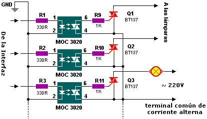

hola que tal necesito ayuda con este ciruito,,soy principiante y no se muy bien medir los integrados ni sacar las cuentas ,,
el problema que tengo es el siguiente:
El circuito es un secuenciador de 8 canales con 4 efectos
hasta ahi voy bien anda todo ,,el problema es la etapa de potencia porque el circuito esta diseñado para hacer funcionar luces a 220Vca ,,, yo quisiera modificarlo para que trabaje en 12vcc en ves de 220vca..... dejo una imagen de la etapa de potencia a 220vca..
hasta los moc3020 estoy bien de ahi en mas es mi problema ,que tendria que modificar para hacerlo a 12vcc???

Hola....Cambias los MOC3020 por un opto cualquiera 4N26,etc. y ...
los triacs los cambias por transistores tipo TIP122.Fin
Eso te servira para lamparas de unos 12v/12W de automovil...y lo puedes alimetar con una bateria de coche cualquiera.
Para mas corriente o potencia puede ser un TIP147 ò despues algun FET

Si utilizaras 12 Vac (o sea directamente del transformador) , podrías usar el circuito tal cual está con triacs.
Si es para contínua ya te contestaron bien y completo

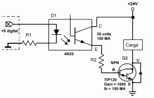

Buenas tardes amigos.
El tema es es siguiente:
tengo armado el circuito que se menciona en este post, yo también quiero modificarlo para que trabaje con 12Vcc. Como bien indicó UNMONJE reemplace los opto triacs MOC 3020 por 4n25 y los triac BT137 por TIP 122. pero el voltaje negativo que tira el secuenciador es de 6Vcc y no 12Vcc, que es lo que necesito, para que funcionen los leds.
Alguien tiene el circuito con los reemplazos correspondientes, para poder ver si conecte bien los componentes? será que también debo cambiar las resistencias que limitan a los opto y transistores? ...
Conecte los 4n25 tal cual los 3020 y los transistores en la misma posición que los triacs.

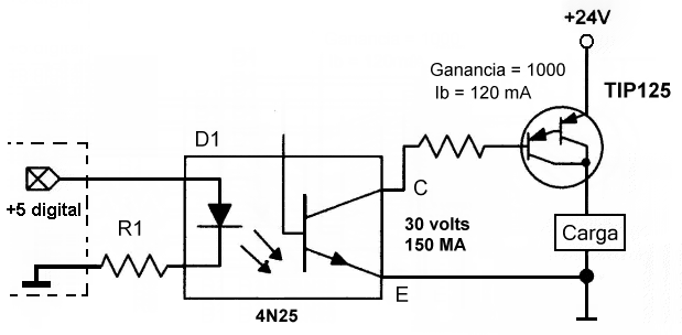

Aqui tienes 2 maneras de conectar tus optos a tus transistores... tu elijes.
Que tengas 6 volt del lado del PIC no importa para alimentar el led interno del OPTO.
Lo importante está en el secundario. Sea que elijas el modo 1 o modo 2 (con PNP o NPN)
El TIP 127 es la versión PNP.
Saludos y ten cuidado con lo que conectas, mira 2 veces todo antes o se quema.
Es claro que hay que quitar los 220 VCA para poner los 12 volt. :eek::cry::unsure:
Que un triac tenga el mismo encapsulado que un TIP, no significa que se conecten igual, tu DEBES reconocer o aprender , a averiguar cual es el colector, emisor y base de cada componente y lo mismo para los TRIACs y OPTOS, de otro modo gastaras dinero rompiendo cosas. :D
( Si fuera facil lo haria cualquiera)
Lo que señalamos aqui son los CAMBIOS conceptuales, el cambio fisico y los arreglos o modificaciones, los debe hacer el interesado por razones obvias ! (jardin de infantes ya terminó)
La alimentación del PIC no importa. Los LEDS DEBEN ser alimentados por una fuente APARTE de 12 volt (esto es lo que justifica los OPTOS)
Las PIC comienzan a fallar (se resetean y hacen estupideces) cuando se consume mucha corriente de su linea de aliemntación, el PIC debe estar ISO aislado de los ruidos o lo vas a lamentar.
