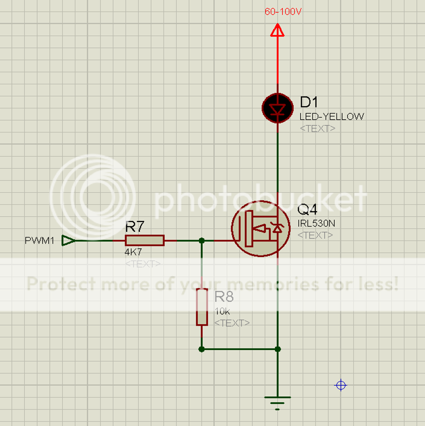

Otra vez necesito vuestra ayuda, he montado un dimmer muy sencillito para controlar con el PWM de una arduino.
Os pongo las caracteristicas y un esquemita...
- Drive de corriente constante 0,55mA y tension variable 60-100V (teoricos
- 24 leds de 3W, con una caida de tension de 3,4V cada uno.
¿Cual es el problema?, pues cuando lo tengo en un duty alto funciona bien, pero cuando el duty baja de 85, los led parpadean...
He tomado algunas medidas y cuando el duty es alto la tensión que suministra la fuente es practicamente igual a la caida en los leds, pero cuando el duty es bajo la tension de la fuente se dispara y la caida en los led es la normal, como ejemplo, con un duty de 50 la fuente esta suministrando 116V y la caida en los led es de 60V, con lo que el IRL530N se pone a parir, entiendo que normal ya que se esta comiendo 30W.
¿Veis alguna solucion para esto? o directamente tengo que descartar este diseño, si es asi que podria hacer para el dimmer.
Un saludo
