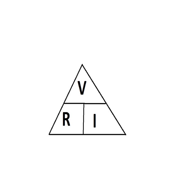

Para responder tu mismo a tu pregunta solo tienes que aplicar la ley de ohm y calcular la potencia para saber que ptencia tiene que resistir tu resistencia
R = V / I = 2 V * X amperios
Como puedes ver tienes que identificar cuanta corriente va a fluir a través de la resistencia para poder calcular tanto el valor de la resistencia como el tamaño de esta. No mas como indicación, las resistencias mas populares son de 1/4 W.
