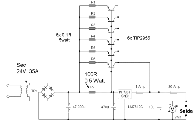

En el circuito con 7812 vas a tener menos de 12V por la caída de tensión B-E. Ponele unos 11,3V teóricos, si querés tener 12 justo podes poner un diodo con el cátodo apuntando al pin de control y el ánodo a masa para que a la salida del regulador haya 12,7. No se exactamente como conviene conectar el transistor, pero busca acá en el foro que hay esquemas de fuentes para tirar para arriba. El transistor va a calentar seguro, pero no me parece que sea tanta tensión la que hay que bajar como para que no se pueda hacer. Ponele disipador y listo.
mira este esquema ,es de 12 volt 30 amper,es demasiado grande,pero le quitas transistores y listo,
Para algo mas compacto y sin un gran disipador puedes probar con un regulador de voltaje LM2576T-12 "simple switcher" 3A.
