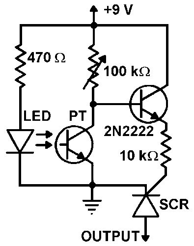

Hola a todos!!! llevo varios dias leyendo el post y fui a comprar todos los componentes necesarios para hacer el circuito, pero... no funciona!! No se que pasa a ver si podriais echarme una mano. Os hago unas preguntillas
El circuito que estoy realizando es este:
http://hiviz.com/tools/triggers/pgschmitt.gif
1º ¿Estoy conectando el circuito con un minijack a una canon 550. No lo conecto a ningun flash, ¿Deberia hacer la foto la camara no?¿La tiene que estar en B?
2º Le he puesto la resistencia variable y no se como comprobar si es la resistencia la que hace que no funcione el circuito. ¿La puedo sustituir?
3º No se si estoy conectando bien el tiristor SCR
Segun esta foto http://pablin.com.ar/electron/circuito/ilum/audiorit/tic226d.gif
y esta otra http://hiviz.com/tools/triggers/pgschmitt.gif
¿En que patilla conecto la resistencia de 10 kO en cual la malla del cable jack, en cual el positivo del cable jack?
Muchas gracias a ver si podeis echarme una mano......
