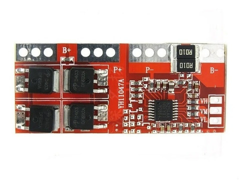

Buenas, necesito consultar dado que soy un novato en esto de la electrónica, me compre una luz para la bicicleta (Me canse de no ver de nada de noche) y paso a dejarles una foto.
En la caja indica que el consumo es de 18W. La probé con un transformador 12v 1A y funciona perfecto, mi consulta es, necesito armar una batería de 12v que me dure aproximadamente 2hs o 3 si es posible. Para ello pensé en usar pilas 18650 de 3.7v 2600mah o algo similar por eso vengo a ustedes para pedirles recomendaciones ya que también leí que es recomendable usar un BMS para proteger las baterías. les dejo link de lo que encontré para ver si esta bien o si tienen info ustedes me serviría mucho.
Desde ya les agradezco por aunque sea leer y si me dan alguna ayuda se los voy agradecer mucho.
