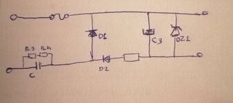

Aporto un dibujito..
Como decía un encargado que tuve, "es el mecanismo de un chupete"....
Estas fuentes capacitivas aportan muy poca corriente, por lo que si hay un consumo excesivo no son tan "escandalosas" como otro tipo de fuentes.
Si todo está bien (se agradecería que las medidas se tradujeran a números, no a "está bien"), al suprimir la carga debería de haber tensión en el Zener. ¿De qué tensión es el Zener?.
