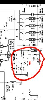

Tengo una duda referencia al la tención que se genera -15 + 15 en los operacionales esa tencion proviene de los -110 +110 de la fuente ?
Hola!
Dudo que esté tomado de los 110v, es más simple bajar de 55v a 15v.
Aunque diría que tiene su propio devanado, pero no he analizado el circuito a fondo.

Saludos Félix el tema es que en lo que co echo la rama -110v +110 aparecen los voltajes en el operacional anexo el diagrama
A mi parecer se alimenta de los 110.

Sí.. El voltaje de +/-15V se toma de +/-110V. No me comentaste como están los voltajes +/-55V y +/-110V en la fuente de poder. Si existe una asimetría en éstos vas a tener un desbalance importante en el amplificador y se reflejará como voltaje offset en la salida. Saludos.

Felix no me están llegando los -+15 creo que puede ser por el desvalance asimétrico.
Ya e revisado diodo por diodo junto a todos sus transistores y nada con la falla
Saludos indagando más la placa me encontré con el t42 averiado el cual a su vez desmonte el t41 y encuentro sus valores altos en escala de diodo me marca 1100
El teme es que no tengo ese transitor smd el cual es un npn cual le podría reemplazar ya que encontré en placas recicladas transitor npn tipo smd lo que no encuentro es como ver su data. Y comparar que soporten el.mismo voltaje
Definitivamente hay una cancelación en el voltaje +/-15V el cual se podría por daños en el mismo operacional o por la activación de un circuito de protección Null (ahora creo que este modelo usa solamente un crowbar).
Verificar Luis, todos los diodos de reposición y los diodos Zeners de regulación para los +/-15V. Además verificar las resistencias de emisor de los transistores de salida, y las de emisor para los transistores drivers.
El día de hoy procedí a verificar los smd
Me encontré el t42 . El a06 estaba en corto procedi a reemplazar y levantó +15 en el d9 . Pero aún tengo una línea caída corresponde al d12 en el cual tengo solo -3V.
Verifique el d22 t41 y t40 están perfectamente igual a los diodo asociados .

Una lectura entre base y colector en los transistores de salida no ayuda de mucho. Mide le tensión +/-VL (+/-55V) entre colector y GND. Allí vemos la asimetría que debe inclinarse por el lado negativo ya que precisamente allí es donde la tensión negativa -15V está disminuida pero recordando siempre que mencionada tensión procede de los -110V así que también verificar +/-VH (-/+110V).
Puedes verificar continuidad en el pin 4 del operacional a ver si consigues algún valor resistivo de bajo valor. Comentar los resultados de las lecturas de tensiones.
Los resultados en las lecturas fueron los siguientes.
-95.9 - 50 0 +47.6 + 95.8
En los los zener.
D9= +15
D12= - 3.8v
Y un voltaje dc de 3v en salida
Ya e verificado todos los transistores nada solo encontré uno fallido el cual fue el t42 . El cual reemplace y estabilizó al d9 . Arrojando los +15 pero no e logrado estabilizar el v de d12.
A lo último entró en corto el 50n06. T16 .
En los los zener.
D9= +15
D12= - 3.8v
En el operacional ic4= tengo
Pin 4 =13k
Pin 8=20k
En los los zener.
D9= +15
D12= - 3.8v
Pin 4 =13k
Pin 8=20k
Es raro que se haya cortado T16. Respecto a la tensión de -15V, trata de reemplazar el zener D12 además reemplaza C14 y también los diodos D70 y D71. Verificar R62 y R65 y comentar resultados.
