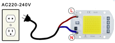

Led COB de 20w a 220v ca., aunque pueden valer los de 30-50 y los de 10. (Los de 5 son otra cosa y más pequeños).
Un condensador de 1.5 uF 630v, en serie con el led COB, que limita la potencia a 8w. No conviene pasar de este valor porque la temperatura va a aumentar mucho.

Los led COB son como este a 220v o a 110v, el condensador en serie, para bajar la potencia, aunque con uno de 10 puede que no haga falta si se refrigera bien.
