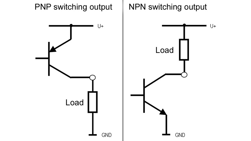

A ver si alguien me puede ayudar, estoy buscando un regulador pwm que tenga en comun el polo negativo, todos los reguladores led que encuentro en el mercado tienen el polo positivo en comun y lo necesito al reves, es posible? tengo entendido que el transistor de potencia tip3055 podria funcionar de esa manera, alguien conoce algun circuito PWM con este transistor? gracias de antemano.

De cualquier forma, puedes buscar PWM con NE555 y transistor de salida (puede ser BJT o incluso MOSFET)
Me parece que lo que busca es algo usando un PNP:
