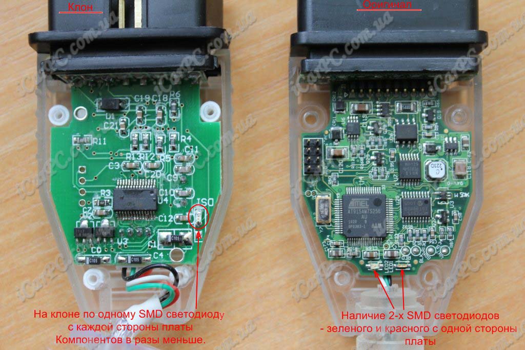

La diferencia es muy grande de un clon a un original, y como se suele decir sale lo comido por lo servido, el microcontroller es un AT91SAM7S256 - 32-bit SAM

Así mismo el Hardware del Toyota Lexus FT232RL Mini VCI Code Scanner USB, que usa un LPC2148FBD64 y para clonar la serigrafía es LPC2149FBD64 , también otras VCI usan el Atmega162 y el súper Chip FTDI FT232RL:LOL:
Si fuese para los otros vehicles hay mas información incluso con un PIC o algún Atmega se puede realizar con mas facilidad, pero serian interfases como las chinas.
