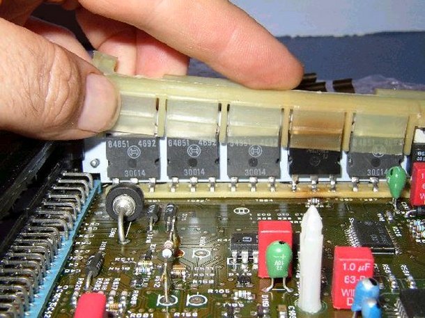

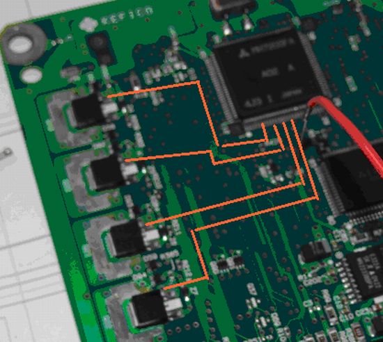

Solo identifica el N/S del procesador, busca su datasheet y ahí encontrarás la información. Pero las señales de control generalmente provienen de transistores de potencia, obviamente porque si tomas la señal directamente del procesador, chau chip o por lo menos el puerto.
Transistores SMD de control,
Transistores de potencia para control,
hola runben90 digamos que podría buscar la data del procesador o medir los transistores esto implica desmontar y desarmar la ECU, pero eso lo puedo hacer en mi auto, lo que no e explicado es que quiero tener un equipo o método que me permita calcular la corriente de este tipo de señales en otros autos, sin tener que desmostar la ECU...
