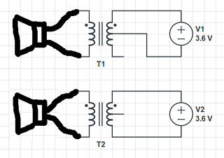

el día de hoy me encontraba en el local de un radio técnico, el señor ya tiene sus años.
resulta que estaba probando un transformador y lo hacia de una manera (ver la sig imagen)
que no se expresa en el tema de fogonazo (https://www.forosdeelectronica.com/f27/probar-transformador-9998/) y por eso dicidi compartirla con todos ustedes.
lo que hizo el señor fue:
materiales:
pasos:
si el transformador esta en buen estado escucharemos que la bocina suena, si la bocina no suena el transformador esta en mal estado, con el embobinado abierto
materiales:
- una bocina
- una batería de las que usan los focos de mano, generalmente una de 3.6v
- y el transformador a probar
pasos:
- si es una transformador reductor conecto la bocina al embobinado primario del transformador pero si es un transformador elevador hay que hacerlo en el embobinado secundario
- conectamos el borne - (negativo) de la batería en un cable del transformador
- conectamos y desconectamos la otra punta del embobinado (primario o secundario dependiendo el caso) al borne + (positivo)
