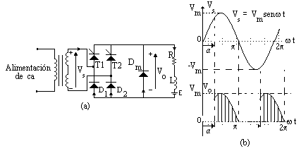

Podés usar algo llamado puente semi-controlado o totalmente controlado, se usan tiristores como si fueran "diodos" controlados que permiten modificar el ángulo de conducción de la senoidal. Algo así (semi controlado):
Al cambiar el ángulo de conducción, modificás la tensión eficaz, pero tu filtro deberá ser mejor para tener una buena continua.
