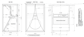

Hola a todos , que caja Karlson 12 conviene fabricar , la de mecanica popular ( el plano superior es inclinado ) , hay otro dibujo en la que el plano es perpendicular o simplemente trasladamos las medidas del de 15 a 12 como dice en un diagrama que ya esta corregido ? gracias
para ser un poco mas explicito estos serian todos los modelos de 12" que encontré , en el de 15" habria que modificar las medidas como dice en el plano , agradeceria cualquier consejo , gracias
Hecha la presentación correspondiente en "Deja tu mensaje de presentación" me sumo a la inquietud de Chifu.
Luego de leer de punta a punta este tema, me queda claro que quiero armar estas cajas, pero ademas, porque ya tengo una, la cual me llega en unos dias, la encontré de casualidad buscando por imágenes en google, y quien la tenia a la venta la habia publicado de cualquier manera menos como karlson, asi que una vez que llegue quiero ver de cosntruir otra igual.
Lo que no se si esta que llega es para 12 o para 15, lo que si se que sus dimensiones son 57,5cm ancho x 95cm alto (patas incluidas) x 45cm profundidad.
Por un calculo a ojo usando una imagen y photoshop, me inclino a pensar que son para 15, algo que por el tamaño podría percibirse como correcto.
Ahora bien, mi duda esta en el interior, porque? justamente por lo que menciona @chifu, "modificaciones y medidas".
Por el aspecto, esta caja data de décadas, no se si fue armada por un particular, o por un fabricante, tampoco se si se ajusta a las medidas originales, esto lo comprobaremos cuando ya la tenga conmigo.
Por lo visto, hay variaciones en cuanto a como se disponen dentro, y la información si bien es abundante no es del todo clara,
Como dicen que una imagen dice mas que mil palabras, dejo los adjuntos.
En ellos se muestran las diferencias que me preocupan en cuanto al interior, y es la parte que va sobre el woofer.
Estimo que el modelo que tengo, Adjunto como Karlson Propio, debe ser el X15...
Y que las variantes de la parte superior obedecen a modelos de 8, 10, 12, y 15 pulgadas.
Cuales serán los planos "mas originales para cada modelo" y me lanzo a armar las de 15" pero quiero hacerlo lo mas fiel al plano original.

Como que parecería que está demasiado abierta en la sintonía , y encima es para un parlante mas grande , yo probaría con uno de 15 y achicaría la sintoniza y pondría algo de material absorbente.
Me da la sensación que se han confundido al fabricar la sintonía y han invertido , dónde va la maderita iría ventana , dónde han dejado ventana , iría madera.
Mejor lee el tema y mira todos los planos !
Es lo que mencionaba antes
