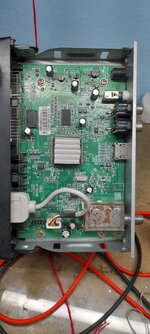

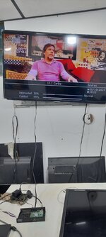

Hola a todos, solo para hacer algunos reportes de reparaciones que hice hace unos días:
#1 STB: Runch DTT1900 V1.2
Falla:
Ingresa al taller con el DC-DC de los 5V ausente, y el DC-DC de los 3.3V en cortocircuito (Trabajada por un técnico anteriormente).
Metodología y solución: Se sustituye el DC-DC de 5V con encapsulado SOT-23-6 por el STI3470 compatible pin a pin, y en amperaje de salida con el que se encontraba en la PCB (Se realizó ingeniería inversa), que más tarde descubrí que es el SY8120.
Se sustituye el DC-DC de los 3.3V con encapsulado SOT-23-5 con el DC-DC SY8008 que posee el mismo encapsulado y es compatible pin a pin.
Luego de esto, la cajita encendió correctamente, sin embargo, se escuchaba el canal seleccionado, pero no se obtenía señal de video compuesto mediante los pines RCA. Un diagnóstico a la etapa de salida de video arroja que el IC amplificador y filtro de video se encontraba dañado, ya que exixtía señal de video a la entrada, pero no a la salida, adicionalmente, se observaba cierto deterioro en la PCB.
Se procedió a realizar un puente desde el pin 2 del SoC MSD 7831 (ya que esta es la salida de video compuesto) a la salida de video RCA. En un momento determinado pensé en adptarle el IC amplificador de las STB Mico pero debido a la incompatibilidad pin a pin entre estos dos IC se tornaba engorroso el trabajo, al probar la cajita, el TV detecta correctamente las señales de video, por lo que esta STB queda reparada.

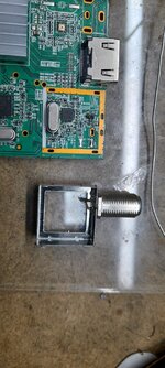

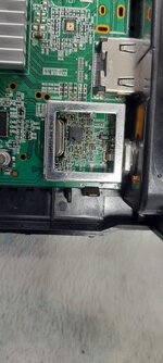

#2 STB:ATEC TH20
Falla:
Enciende, pero no sintoniza canales.

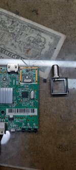

Metodología y solución: Se procedió directamente a medir la impedancia en el rail de 3.3V que alimenta el IC sintonizador R836 (encapsulado QFN24), detectándose una impedancia muy baja de unos 60 Ohms, se aísla mediante un corte pequeño a las pistas de la PCB correspondiente a los pines de alimentación de este IC para medir la impedancia e ir acotando la falla, confirmando que el IC sintonizador R836 es el que presenta baja impedancia. Se procede cambiar dicho IC:
Primeramente se retira el blindaje de la sección del sintonizador con el cautín y succionador de estaño (El residuo que se aprecia en el componente de encapsulado SOT23 es solo flux)
Luego se procede a retirar el IC sintonizador dañado con ayuda de la estación de aire caliente y flux:
Por último, se busca el IC de una STB donante, algunos modelos que usan este IC según nuestra base de datos son: HDP110D, HDP160,HDP125. Y se coloca el IC en buen estado en la PCB mediante la estación de calor, y posterior retoque a algunos pines con cautín, se limpia el área y se coloca finalmente el blindaje quedando reparada la STB, ya que sintoniza correctamente los canales de la zona.

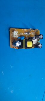

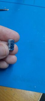

#3 STB: HAIER HDMB 2000T/M
Falla:
No enciende y presenta intermitencia en el LED verde.
Solución: Se procede a medir la fuente de entrada externa, presentando una tensión variable donde debería existir 5V, se procede a abrir dicha fuente, y se aprecia visualmente el condensador electrolítico del lado secundario hinchado.
Se sustituye por un equivalente (470 uF y 10V)y queda reparada la STB.

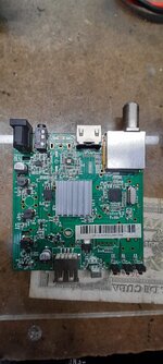

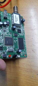

#4 STB: GELECT 1209
Falla:
Al conectar se enciende en LED rojo normalmente, y al dar la orden de encendido muestra el logo y pasa al LED verde, pero de forma tenue y se apaga y se vuelve a poner el LED rojo, y deja de dar video ya que el TV pone que no hay señal, por lo que no termina correctamente la secuencia de booteo.
Al medir cada uno de los voltajes, se observa una anormalidad en el rail de 3.3V. Con la STB apagada, se mide la impedancia en este rail y se detecta que el DC-DC correspondiente STI3470, con código SMD S47BFR y encapsulado SOT-23-6 está dañado (cortocircuito de 40 ohm) probablemente debido a un daño físico de su bobina correspondiente, ya que su núcleo estaba rajado y este cambio de inductancia pudo haber afectado al DC-DC. Se sustituyen los componentes usando una PCB del mismo modelo como donante, y queda reparada a STB.
