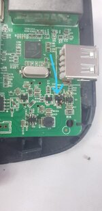

Hola mi caja decodificadora gelect hd-hl1209 dió olor a quemado veo carbonizado un elemento cerca del USB. No Lee la memoria ahora. El elemento es algo que a su lado se nombra Q8.
Alguien me puede ayudar?
Saludos…
Yo tuve un problema parecido aunque no se me quemó el mosfet Q8 pero si se dañó. La causa de mi problema provenía desde el conector o puerto USB que tenía los pines interiores levantado y se habían unido los 5 vol con GND. Lo solucioné cambiando el conector y dejando Q8 aunque como está dañado siempre hay 5 vol en el puerto USB ya que este mosfet es quien controla ese voltaje. Además me recomendaron en este foro que eliminara R14 si no usaba amplificador de señal. No soy experto, de igual modo espere a los que sí lo son, jajjaajajjaaa
