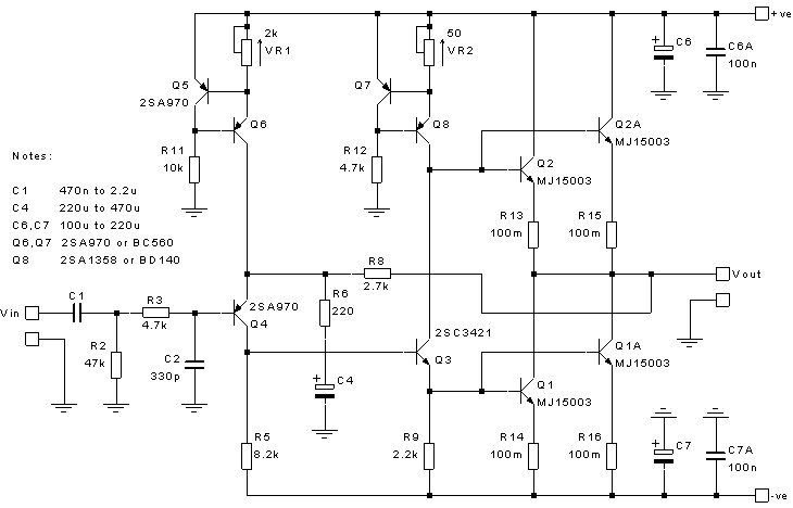

Lo he puesto aquí porque NO sabía dónde encajar ésta pregunta ¿¿¿¿ Dónde demonios se pueden comprar altavoces de 15 ó 16 ohmnios ????.
Aún por Internet sólo encuentro de 4 u 8 Ohmnios.
Rogaría respuesta y para los curiosos, les satisfago, seguramente va a "caer" un clase A JLH ( ya contaré en el hilo indicado ) y con impedancias más elevadas de los altavoces, si bien baja la potencia, también baja la disipación térmica, talón de Aquiles de éste tipo de amplificadores que se calientan "Más que un pastor en una casa de citas" .

¿Que ensamblaras con estos parlantes y de cuantas pulgadas los buscas? Que raro porque hay muchos Marshall a 16Ω
images
Unas 6 a 8 pulgadas, amplia gama y ensamblaré o un bass réflex o un Karlson.
El ampli es un kit JLH de 1969 comprado por eBay (15 euros unos 20 dólares ) y regalo de mi hermano.
