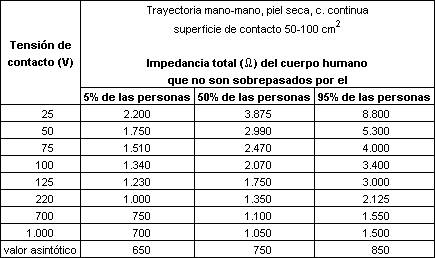

Hola, tengo una duda que me viene rondando toda la tarde y no le encuentro explicación. Según la wikipedia respecto a un taiser:
http://es.wikipedia.org/wiki/Arma_de_electrochoque
El táser genera en vacío 50.000 voltios, pero en contacto con la persona cae a 400 voltios con una corriente de 2,1 mA lo que presuntamente lo hace no-letal para el ser humano. Esta postura ha sido sostenida por un estudio del Instituto de Medicina Legal de Málaga en Cuadernos de Medicina nº 35 de 2004
Lo que entiendo es que en contacto con la piel humana, el taiser mantiene 400 V y una corriente de 2,1 mA.
Según la ley de Ohm: V=I*R -> 400V=2,1 mA * Rpiel -> Rpiel=400V/2,1mA= 190,48 K

Ya que la resistencia entre pie-mano es de aproximadamente 1,5K, y la resistencia aun tendría que resultar menor porque los contactos del taiser están muy juntos.
¿Tendrán una resistencia en serie con los contactos, para subir la resistencia total? Pero aunque fuera así la tensión de los contactos (sería la total) no podría ser de 400 V.
![Image3243.jpg](/proxy.php?image=http%3A%2F%2Fwww.monografias.com%2Ftrabajos10%2Friel%2FImage3243.jpg&hash=ba73510a3a6ce345158c15891586fa9a)
