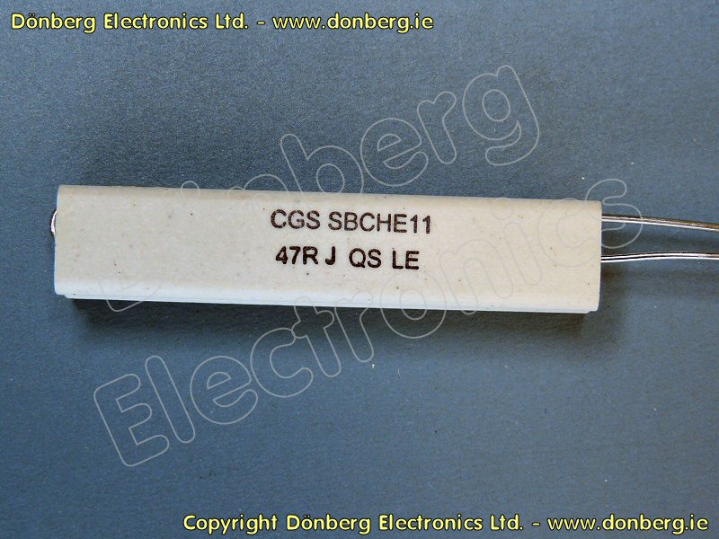

Calentar nicrom 300mA
Sumá las resistencias!!!!
Si le pones 4 de 4,7Ohms + 20Kohms del pote
te da una resistencia de más de 20K y la corriente que va a circular es bajísima, ínfima
y obviamente la potencia disipada será menor y el calor nulo.
Calculá con ley de OHM!
La corriente será: 5V / 20018,8 = 0,0002497 A!!!!!!!!!!!!!
Si en cambio dejás sólo las 4 resistencias de 4,7Ohms la corriente sería:
5V / 18,8Ohms = 0,266 A que es casi lo que tenés disponible: 0,300 A
O sea que joya!
Si ..si.. che disculpa si me exprese mal.. pero lo que decís es o lo que voy a hacer,.., solo le pongo ese potenciometro.. porque tengo algunos .. entonces si calienta mucho puedo regular...
Pero ese pote es de muy alta resistencia...la regulación va a ser malísima...
Buscate uno de máximo 100 Ohms.
Dioxis ,el potenciometro tiene que ser de la magnitud de las resistencias y es alambrado(nicrom, alucrom o similar) . Los valores estan por 10 Ohm/3W, 17 Ohm/5W o similares .
Mirá tengo alambre de nickron de 0,3 mm de diámetro y tiene 14 ohm por metro. Necesitarías por lo menos 40 volts para calentarlo. Por que no usás una lámpara y la cubrís con una caperuza de lata para que no te dé la luz...Tenés lámparas desde 5 W...
