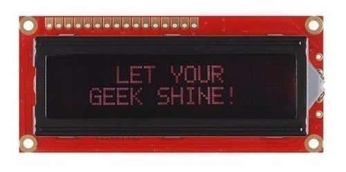

En ML, hay un modelo con letras rojas fondo negro, quizás se vea mejor, que si fuera al revés. El caso es que se consigue por $460 aprox.
Apto para Arduino. Al menos es una alternativa.

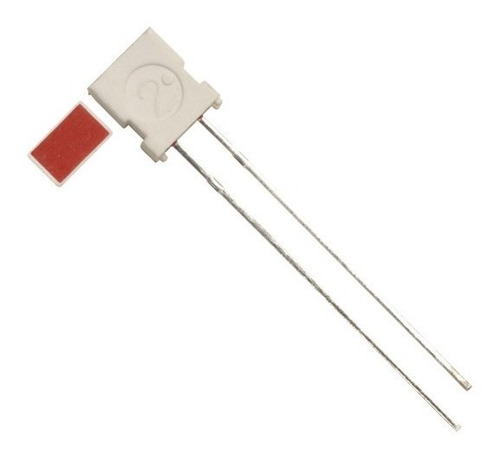

Tengo uno de esos rectangulares rojos...pero es vieeeeejo y no ilumina nada. Digo, sirve perfecto como indicador, pero no tiene ni por cerca el brillo de los actuales.
También encontré como 10 LEDs 5mm rojos de muy alto brillo que compré hace añares en la CABA...pero de alto brillo en serio, creo que tienen 20000 mcd, los probé y no ilumina nada por que la luz pasa de largo al otro lado del cristal pero no se desparrama por que tienen bastaaaante poca dispersión. Pero con los 3528 que tienen como 100º de dispersión la luz tampoco se desparrama en el vidrio.
Mas tarde voy a probar con unos piraña que tengo, y voy a probar varios colores a ver si es el fondo del LCD que solo refleja verde.
En los LDC led mas modernos están todos los leds pegados uno al lado del otro e iluminan un acrílico de 3mm de espesor con un tratamiento especial.
Éstos son de 2 x 7 mm

Claro que se puede, pero encontré el proveedor de ML que comentó Gudino y si bien me sale "algo caro" y no es lo que buscaba, sale 15 veces menos que el chiste de Aliexpress. Cuando me conteste decido que hacer.

Recién lo encuentro, por que tuve que buscar "letras rojas". Estuve un rato revolviendo ML hasta que apareció.
Pero hay que tener cuidado por que el mas barato es de 3.3V y el mas caro es de 5V.

En ML hay uno que me recomendó Gudino, pero estuve en contacto con el vendedor por que las especificaciones en ML son ambigüas y me dió el modelo exacto con el que encontré el fabricante y el datasheet. El problema ahora es que en las letras del modelo tiene una que debería especificar el color y no aparece en el listado.... como tampoco aparece ningún modelo con letras rojas y fondo negro salvo uno que es con back-light RGB... lo que no es el caso aquí.
