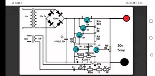

Siguiendo con las consultas para llegar a estabilizar dicha fuente. Estoy usando el siguiente diagrama que adjunto, ya citado anteriormente.
1) Para R2 actualmente estoy usando una resistencia que indica 04.00 ohms a 5 watts la cual en salida de tensión todo bien. Pero al cortocircuitar calienta bastantea al punto de quemar.
2) No logro obtener salida de intensidad , al cortocircuitar. El multimetro a lo mucho marca 00.03ma. supongo está afectando el valor de R2 04.00 ohms y sino fuera eso por dónde puedo ir revisando.

4Ohms es un valor bastante alto, debería rondar por debajo de 1Ohms...
Que caliente, va a calentar, ya que ésta absorbe parte de la potencia que no se disiparía de otra forma (la otra parte la absorbe el transistor de salida, que también va a calentar si el cortocircuito no se revierte, al punto de quemarse)
1) El valor de R2 es muy alto, no vas a obtener mucha corriente de salida. Consigue una del mismo valor que piden o pon en paralelo un par para llegar al valor. (de 4 Ohms vas a necesitar 8 en paralelo, mejor busca de valores mas bajos si no consigues de 0.5 Ohms).
2) Con 30uA de corriente debería estar todo helado, aún si es un error de tipeo y es 30mA, R2 no debería calentar para nada. Revisa el circuito algo mal tienes conectado.
3) ¿ Que transistor usas para Q1 ?, con 36V rectificados me la juego que ese transistor no sobrevivirá mucho con 5A y baja tensión de salida (O un corto para el caso) si es que el transformador puede dar esa corriente.
4) Por las dudas la unión entre R7 y R11 no va conectado al negativo de salida de la fuente (No tiene que ver con la corriente pero aclaro por las dudas ya que ha de revisarse todo el circuito para encontrar donde esta el problema).
