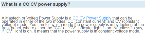

Para cargar baterias necesita CC
Lo compras en las ferias.... pero si tienes los conocimientos puedes convertir CV CC tal como lo indica Babylon
Con una Shunt y un transistor ....... y es muy facil..... obvio.... teniendo los conocimientos

PARA LA CARGA DE UNA BATERIA DE LITIO CON BMS SE TIENE QUE REGULAR TANTO LA TENSION COMO LA CORRIENTE
Si conectas una bateria con bms a una fuente de alimentacion CON EL VOLTAJE CORRECTO PERO SIN CONTROL DE INTENSIDAD se comportara como un CORTOCIRCUITO y la fuente se protegera o si lo soporta se pondra a parir de calor, y corres el peligro de sobrecargar la bateria porque se va a tragar toda la intensidad que de la fuente y si la fuente es potente la bateria ademas de dañarse se sobrecalentara y puede EXPLOTAR.
PARA CARGAR UNA BATERIA DE LITIO CORRECTAMENTE:
Compra un modulo xl4015 (modulo regulador de voltaje e intensidad constante) o similar y consigue una fuente que tenga en su salida una tension superior al voltaje de tu bateria... respetando el voltaje maximo de tu modulo.
Conectas la fuente al modulo y regulas el voltaje de salida a un valor similar o ligeramente superior al de tu bateria.
Conectas, con un amperimetro intercalado, el modulo a la bateria con el bms y regulas la intensidad de carga dependiendo de la capacidad de la bateria.
Y listo....
La carga se produce con el voltaje correcto y la intensidad limitada por el módulo, cuando la carga se complete, el BMS cortara la corriente de carga y en el modulo se enciende un led que indica el fin de la carga.

Opcion 2
Comprar "power supply charger" como esto..... uno con CC para 3S por 3dolares llega hasta el otro extremo(al envio me refiero)
O sacas uno de tus viejos routers y modificas voltaje y agregas CC.....es muy sencillo
