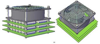

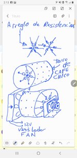

Puede usar esto sobre un disipador de procesador y ventilarlo ó si el ruido del ventilador es un factor, puede meter el disipador dentro de un tarro de leche u otro con aceite refrigerante y queda una maravilla por muy poco dinero.

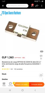

No inductivas ---> 100 ohms / 250Watts Unos 75 dólares cada una y es lo que usted necesita. Por supuesto que le falta el disipador, los orificios están para fijarlo al disipador.
Hay que poner dos cargas en paralelo para obtener 50 Ohmios padrón.
75 Dólares cada una es un valor un tanto salato.
Para 100MHz , SI , pero NO se con cual potenzia quieres testear .
!Saludos!
Por supuesto que son 2 en paralelo.
Mejor que sobre a que falte potencia, el autor dijo : 100 como mínimo.
Despues el dinero, es asunto de el. Ésta es la solución SIN INDUCCION parásita y segura. Que el elija lo que si puede o que busque de la misma marca alguna de 50 a 250 watts , tampoco darlo todo en bandeja, hay que aprender a cazar

https://es.aliexpress.com/item/32858598197.html?gatewayAdapt=glo2esp
Revisa el enlace de AliExpress, puede resultarte interesante, especialmente el costo US$ 1,8. Para jugar un rato puede resultar interesante.

!Son cargas de segunda mano , seguramente recicladas de algun gran lote de equipos desquaçados , pero eso NO es nada y SI lo valor $$ pedido que es muuuuuy interesante !!!
