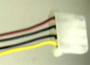

Estoy construyendo una "caja" para mi PC. Estoy con el tema de los LEDs de encendido del pc y uso del disco duro. Quiero meterle un total de 10LEDs y el conector de la placa base no lo soportaría. He decidido hacer un circuito independiente a la placa base.
Ese circuito quiero que sea alimentado por la fuente de alimentación del PC a través de un cable Molex.
Lo único que se de ese cable es que por el cable rojo pasan 5v y por el amarillo 12v.
La fuente de alimentación tiene estas características
Lo que quiero saber es como he de montar ese circuito. Imagino que los LEDs deben ser colocados en paralelo. Una vez colocados en paralelo, qué cable del conector molex debe ir colocado, de que forma?? Si alguien sabe como hacerlo, le agradecería muchisimo que me lo explicara, si es en un dibujo muxo mejor, asi se entendería mejor.

P.D.: Los cables negros corresponden a la masa común para todos los voltajes. comunmente se le denomina Tierra o masa ( Ground ). referencia 0 V.
