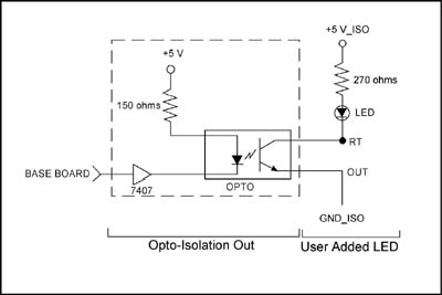

Hola, tengo una practica de circuitos usando optointerruptores, necesito encender un LED mediante un optointerruptor.
Mi circuito es el siguiente, alguien sabe por que no funciona? pienso que las resistencias son muy altas para el voltaje que estoy induciendo.
El optointerruptor es un H21A3
    29.2 KB · Visitas: 34
Hola, la resistencia de 2K debería ser de 680ohm aproximadamente. Además la configuración está en modo inversor. Si quieres el modo directo, conecta el LED en serie al colector y elimina la R de 330ohm.
