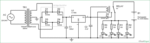

buen día, soy novato en esto de la electrónica y estoy interesado en hacer un pequeño circuito usando un relay, que me permita hacer que cuando se corta la energía electica, automáticamente se encienda una tira de led emulando ser una luz de emergencia, los materiales que dispongo son un transformador de 12v, 5a cc, una tira de led 12v, una batería de 12v 7a y un relay de 5 pines, (pero puedo conseguir algún otro elemento si hace falta), si me pueden pasar un diagrama de como hacerlo, le estaré muy agradecido, muchas gracias.
Aqui tienes algo que te podría funcionar
La resistencia R, podría ser de 12 Ohms 5 o 10 Watts y cualquier diodo de 6 amperes.
