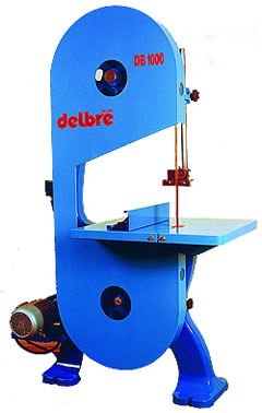

La espuma de goma se corta con una sierra sin fin pero sin dientes.
Algo como esto, pero la sierra :no: posee dientes
