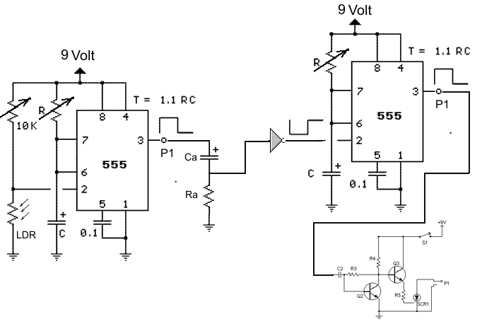

Bueno Xavi, estuve hechándole un poco de coco a tu problema ya que por internet lo único que pude ver son productos comerciales, todos basados en comunicación infrarroja.
Así es que voy a proponer un circuito para discusión ya que al parecer no hay un disponible fácilmente uno para esto. No le he montado y por ende todo es teórico. La opinión de los demás podría mejorar el circuito.
Según pude leer, el flash TTL dura aproximadamente 100 ms y dentro de los 800ms siguientes se dispara el flash principal.
He utilizado una etapa de disparo para el flash secundario cuyos valores de componentes puedes verlos aquí:
http://www.aaroncake.net/circuits/slave.htm
La idea es como sigue:
1) El LDR detectaría el primer destello del flash E-TTL de la cámara.
2) Este destello dispara el 555 en configuración monoestable cuyos valores de R y C deberán proveer un pulso de 100 ms más o menos.
Este tiempo es el que duran (depende de la cámara) los destellos TTL de evaluación de imagen. La resistencia debería estar combinada con un trimmer o un potenciómetro multivueltas que te permita hacer un ajuste fino de este tiempo para calibrar el circuito. El otro potenciómetro de 10K serviría para ajustar la sensibilidad del LDR en el divisor de tensión que se genera cuando recibe luz.
3) El pulso de salida de 100ms, se deberá invertir con un inversor CMOS para usarse como disparo del segundo 555 y debería activarse al acabar el período de 100ms.
4) Para mandar un pulso al finalizar el ciclo de 100ms, usaríamos un RC (como monoestable) que debería cargarse en 100ms. El tiempo de carga del circuito RC dura aproximadamente 5 veces la constante de tiempo es decir t=5*Ra*Ca y tarda en descargarse a través de Ra aproximadamente el mismo tiempo. Entonces este pulso invertido, lo usaríamos como disparo del segundo 555. Aquí también Ra podría combinarse con un trimmer para hacer un ajuste fino de la constante de tiempo.
4) Este segundo 555, debería programarse para una duración de 800 ms para darle tiempo a que se dispare el flash principal. Su salida iría a la base del transistor del circuito que maneja el disparo del flash esclavo. Tal como lo pensamos, el segundo monoestable se dispararía a menos de los 200ms de haber empezado el flash TTL. Hay que ver si esto es suficiente.
Posibles problemas: Realimentación con el disparo del flash principal haciendo que el circuito dispare todo el tiempo. Si la recarga del flash esclavo es mayor a 1s (que de seguro lo és), entonces esta posible realimentación no debería causar problemas.
A ver que les parece.

Hola Xavi, lo del contador lo había pensado.
Te tengo una pregunta:
He visto unas cámaras que tienen el flash TTL similar al de "reducción de ojos rojos" es decir, un tren de disparos cortos - una pausa - y luego el disparo principal y había diseñado el circuito en base a esto; pero según entendí, la tuya solo realiza 2 disparos. ¿Es así?
Si es así, podría ser más sencillo realizar un circuito que como dices, permita que el disparo del secundario solo se efectúe luego del único disparo del TTL, pase un tiempo y luego vuelva a esperar otro ciclo de flash.
Si de todas maneras vas a hacer la prueba, aquí están unos posibles valores de diseño según tu anexo:
A: 22 Microfarad electrolítico o tantalo 16 o 25 Volt
B: 330 Microfarad electrolítico 16 o 25 Volt
C: 2 Microfarad electrolítico o tantalo (pueden ser 2 de 1 Microfarad en paralelo) 16 o 25 Volt
D: 10K Ohm (mejor un potenciómetro de este valor)
E: 6K Ohm (Resistencia de 4K (4.1K) y un trimmer de 2K, esto te permite variar aproximadamente desde 145,2 ms hasta 96,8 ms)
F: 3K Ohm (Una resstencia de 1.5K y un trimmer de 1.5K. Variaciones entre 544,5 ms hasta 1089ms
G:CD4069UB o similar.
Este circuito que te anexo, lo puedes probar con los componentes que vas a comprar. Si la cámara dispara tan solo 2 flashes, 1TTL y el principal, entonces funcionaría de la siguiente forma:
1) El LDR detecta el disparo del TTL
2) Esto introduce en el monoestable que te proporciona con los valores dados del circuito, un pulso contínuo de 1 Seg.
3) Durante ese tiempo, el circuito manejador del flash secundario (que es el segundo anexo y es el mismo que te indiqué en el post anterior pero algo modificado), queda activado ya que el fototransistor se polariza con el pulso, esperando el disparo del flash principal de la cámara.
4) Luego de ese segundo de tiempo el circuito queda en espera nuevamente. Le puse un par de LEDs. El Verde te indica que el circuito está en StandBy y el Rojo que está esperando el disparo del Flash principal.
Es decir que los dos esquemas anexos van uno a continuación del otro.
Aquí nuevamente las misma consideraciones para el monoestable. Variando los valores de R y C puedes cambiar el tiempo del pulso. Si colocas un potenciómetro junto con una resistencia en serie y que sumados den el valor de R, puedes modificar el ancho del pulso como un ajuste fino. También le dejé el ajuste del LDR.
Si el LDR es muy "tosco" o muy sensible, pudiéramos utilizar la misma etapa que tiene el segundo esquema anexo, que usa un fototransistor.
Si montas el circuito y no te dispara el secundario, trata de colocar un valor mayor en la R del monoestable a fin de hacer el pulso más largo, obviamente luego de haber chequeado que el circuito está enviando el pulso respectivo. Pero creo que un segundo es más que suficiente.
Si el caso es así (pues creo que si por lo que explicastes en el último mensaje), el circuito es mucho más sencillo y debería funcionar. Lo hice a 9 Voltios a fin de que puedas usarlo con pilas. Esto hace prácticamente lo que dibujastes en el anexo diseny13nq.jpg
No te vayas a confundir con el esquema, donde hay un punto existe unión de conductores, sino indica que uno pasa por arriba del otro.

El problema es que tu propuesta para unir los dos circuitos no funciona, porque cuando los conecto como dices en el último post, el trigger no dispara al flash esclavo (el circuito del 555 continua haciendo lo de los leds, pero el segundo circuito no funciona). He probado a quitar o poner el condensador, a intercambiar las resistencias…
¿Se te ocurre algo? Supongo que estoy a un milimetro del resultado, pero no lo consigo.
Por cierto, he pedido nuevamente los componentes para el trigger que tu me proponías, para ver si ahora sí que me los traen y lo puedo montar.
Pues eso, que ya he conseguido la solución. :LOL: :LOL:
En cuanto prepare el post, lo cuelgo.

hola...estoy montando un FLASH ESCLAVO POR LUZ en un protoboard. mi duda es que significan las letras F que se encuentran cerca del tiristor? aqui les pego el circuito
    29.2 KB · Visitas: 564
Viendo y considerando..como ya dijiste este es un flash esclavo por luz..es decir que este circuito es capaz de disparar el flash al que esta conectado..es decir que las " F " representan los contactos del interruptor de disparo del flash que deseas disparar...Mira donde esta el interruptor de disparo del flash y allí conecta los " F "..cuando el primer flash se dispare producirá que LDR haga entrar en corte/saturación a los transistores y que el tiristor conduzca lo cual accionara el interruptor de disparo..Pero tené cuidado donde conectas los " F " ya que algunos circuitos de flash mejor dicho la mayoría disponen de dos interruptores uno de ellos es interruptor de carga y otro de disparo..
Un saludo!:D
Ah ok... mi pregunta es básicamente para saber que debo comprar ...? Esas F representan que debo comprar 2 flash o que? no entiendo! Que debo comprar para terminar el circuito? Me faltan solo las F!
