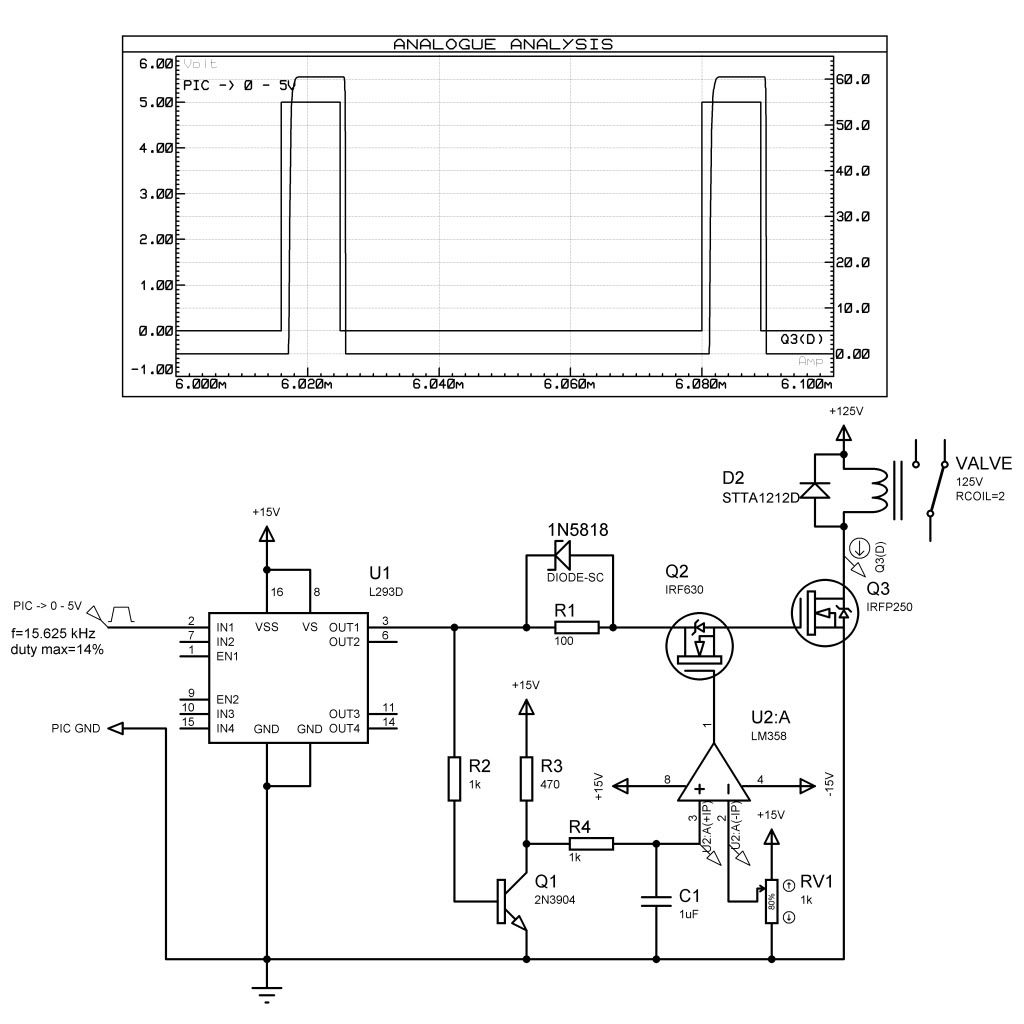

Buenos dias, espero puedan resolver mi duda, expongo mi caso:

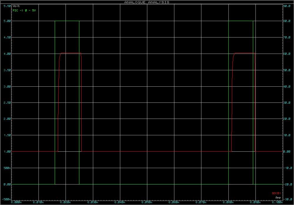

Tengo un microcontrolador (PIC) conectado a mi driver de potencia que se encarga de comandar una electrovalvula para un actuador, esta utiliza un PWM de 15.625 kHz para variar su voltaje en un rango del 0 al 10% de duty cycle puesto que es de 12V como se muestra en la figura:
Cuando conecto el microcontrolador sin la carga, es decir, sin la linea de 125V a la electrovalvula, este funciona perfecto, y se puede observar la señal pulsante en la Gate del mosfet IRFP250, pero cuando conecto la carga se me resetea el PIC y ya no me responde, tengo que apagar la fuente de 125V y re-energizarlo para que vuelva a funcionar, trate ademas de separar la tierra del PIC de la tierra de 125V pero sucedia lo mismo, parece que la solenoide esta "devolviendo" un voltaje al microcontrolador que lo resetea...
Nota: ->Porque no use el voltaje de 12V en vez de 125V y en vez del 0 al 10% del duty poner del 0 al 100%? porque asi lo requieren los que estan al mando del proyecto, quieren utilizar la teoria de voltaje y corriente promedio para obtener los 12V.
-> En la imagen puse duty del 14% pero realmente la trabaje en vivo con un duty maximo del 9%
Adjunto simulacion a color de la oscilografia, a la izquierda se presenta una escala de voltaje y a la derecha una escala de corriente
Si alguien tiene una sugerencia por favor hacermela llegar,
Muchas gracias
