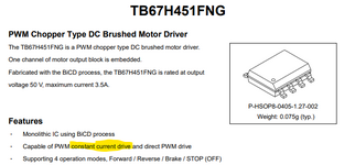

Podría ser simplemente que están operando en modo de corriente constante, esto no genera una onda cuadrada de PWM porque ese modo se encarga de que la corriente suba o baje según sea necesario y eso implica conmutación constante regulando la corriente mediante la reactancia inductiva del motor, eso causa rampas a veces y si le estas metiendo algún condensador adicional puede tener esa clase de efectos, probablemente el driver solo está haciendo lo que se supone que debe hacer.
Deberías de publicar el código y el circuito.
He leído por encima el datasheet y me parece que hace lo que tiene que hacer, osea lo que tu estás dicéndole que haga es lo que está haciendo.
En la pag 8 hay unos "oscilogramas" que me parece que son lo que está haciendo tu equipo.

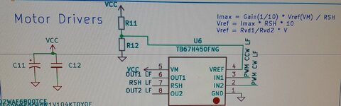

Este es el circuito que estoy utilizando:
Este es el circuito del comparador que va a un pin de la raspberry
Y este es el ruteo que tiene el drivers en el pcb

Pude resolverlos. El problema estaba en la forma de conteolarlo. Estábamos enviando en una entrada un PWM y en la otra LOW, pero al parecer esto hacia que se diera siempre la condición para ingresar a modo standbay, ya que la frecuencia de mi PWM es de 100HZ.
Se resolvió enviando una señal como PWM, y la otra en HIGH. De esta forma nunca se ingresa al modo standbay, sino que cambia entre conducción y break.
