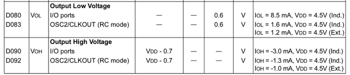

En la entrada del micro hay 3V. Cuando se conecta el motor hay picos minimos de 2.5V.
En la salida del PIC hay 0.1V en reposo y 1.5V activado. Cuando se conecta el motor en activo baja a 0.8V.

Si ohms jaja. Pues he calculado que la Ic que necesito es de como maximo 800mA. El transistor tiene una ganancia minima de 100. Por lo tanto necesito una Ib de 10mA para ir bien. 3V/0.01mA=300Ohms y la mas cercana que dispongo ahora mismo es de 220.

El problema entonces está en que el micro no saca la intensidad necesaria para dejar circular la tension que necesito?
Muy probablemente, sobre todo si lo alimentás con 3V.

El transistor puede alimentar al motor, pero tenés que sacar una intensidad baja del puerto de PIC, así que mejor un darlington o un transistor de alta ganancia o un MOSFET (pero este ultimo es peligroso por que no lo vas a saturar con los 2.5V que tendrás de salida a la compuerta).

Ya ahí tienes el problema, falta capacidad de corriente del PIC tal como te comentaron.
Tal ves cambiando el transistor por un Darlington :unsure:, pero poco probable
Si quieres funcionamiento seguro aumenta la tensión de alimentación a unos 5V + darlington

1. La Vcesat (tensión entre colector y emisor creo) es de 1.7V (con la fuente de 3V). De 1.9V (con la fuente de 4.5V)
2. No sabía que importaba el orden. Muchas gracias.
