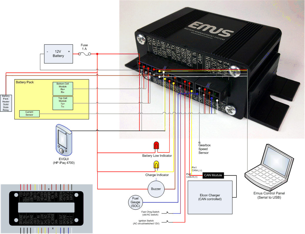

Dispongo de una carretilla elevadora, con baterías antiguas y me han dicho que puedo montar baterías de LiFePO4, que requieren menos mantenimiento etc, hasta aquí bien, se como tengo que montarlas y demás.
Me recomendaron un BMS de Elektromotus.lt (aporto imagen) para ponerlo.
Ahora bien, no soy ingeniero ni mucho menos, y querría saber como conectar todo de una manera segura es decir contactores o relés, fusibles etc. Lo tengo que hacer yo ya que no dispongo de capital para contratar a nadie. Si alguien me puede hechar una mano y recomendarme pasos a dar, un diagrama de conexión para hacerlo yo o algo por el estilo...

por la foto, supongo que es este modelo, te dejo un diagrama que posiblemente te sirva, sino deberias ponerte en contacto con el fabricante que te de el diagrama correspondiente
https://www.elektromotus.lt/shop/emus-bms-control-unit-12/

Battery pack se refiere a la batería de LiFePO4 que yo voy a montar en el forklift verdad?
12v Battery imagino que es el cargador/descargador/balanceador?
EVGUI imagino que es un display o algo similar?
Muchas gracias porque a nivel de conexiones me has dado la vida.
Tengo el diagrama de conexiones que está en su website pero para alguien que no sabe mucho no es muy entendible
