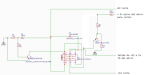

He estado buscando muchos días pero no encuentro nada que se adecue a la idea que tengo o, no he sabido buscar correctamente y acudo a vosotros a ver si alguien me echa una mano. Es posible que sea algo de perogrullo para muchos pero mi conocimiento es limitado.
Necesito tener un circuito que, al arrancar el coche y le llegue corriente se encienda, hasta aquí, mas o menos fácil, un relé, se activa y me alimenta el circuito pero....el tema es que, este circuito lleva un GPS y su microchip, de forma que, cuando el coche lleve 15 minutos parado, se auto apague del todo para evitar comer la batería del coche ya que, aunque pase el microchip a sleep, se despierta por el puerto serie del chip de GPS.
¿alguna idea?
tengo esta "ñapa" que he conseguido que funcione pero no siempre, en la fuente siempre me funciona porque me genera un pico de encendido pero en el coche, no siempre me enciende y el corte desde el micro, si funciona, algo es algo, jijiji
Una vez recibe el pulso, el rele se retroalimenta desde si mismo funcionando hasta que le meto el + 5 desde el micro
Gracias todos
