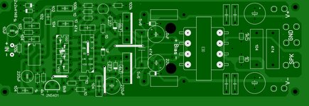

Si, a veces algo va mal. Pero no creo sea mea culpa, jeeeee. ya he echado andar algunos irs900d pero este con el 4069 no quiere, monté una segunda placa por si acaso y es el mismo detalle del calentamiento.
Hasta ahora creo que el problema es el 4069. Tengo en la compuertas la señal cuadrada perfecta pero tengo una sola sonda, pero creo que como que no me invierte la señal porque veo la misma señal en todas las compuertas. LOS datos moviles aún no me dejan subir imagen.

Los voltajes están bien, he probado con irf640, 19n20c y irfz44, con R de 22ohm
Si tenes una sola sonda..... siempre vas a ver la misma señal en todos lados.
Solo se puede ver la inversión con 2 sondas.
Pero podes estar tranquilo de que la inversión si la está haciendo. Si no la hiciera.... el amplificador no funcionaría

Descargué el archivo que subiste "mejorado" para ver las conexiones y solo veo la parte de las pistas, tendrías que subir el xray en vez de ese.
Y tampoco encontré una "mejora" mirando la foto

No ese era del que me base. Subiré el que use.
Este es el que use con la modificación para el cd4069. La primera imagen es a la entrada del Gate del mosfet de abajo

No comprendo bien la imagen, pero parece que tenes un pico inicial, la verdad que no deseado.
Dos preguntas;
1) las resistencias del gate, y todo lo relacionado a el, lo mediste/cambiaste.
2) el inductor lo compraste o lo fabricaste? De cuántos Henrios es? Están medidos?

Tenes 3 posibles problemas allí
Las compuertas todas están haciendo una función, lo ideal es que las que no se utilicen.... den salida 0 permanente
Lo otro es la R gate, diodo y resistor de pulldown
Y por último.... no se si la referencia de medición del gate alto la estás tomando de -vcc o del Drain del mosfet bajo. Si es el del mosfet bajo; no está conmutando bien y si lo estás tomando de -vcc... tenes un problema con la fuente flotante.
Diría que es un problema con la R de gate y el resistor de pulldown

Me e decidido armar el irs900 pero tengo un problema en un canal se me quema un mosfet el que está en la parte negativa le e cambiado 2110 y la 4049 y se me sigue quemando sincronizado a 220kh los mosfet irfp350 con +- 86v si alguien me pudiera ayudar se lo agradecería

Postea unas fotos de ambos lados y también hay que ver el inductor si es el adecuado ya que no mencionas que tipo de inductor estas usando, aunque puede ser también por el tema de componentes truchos o falsificados, malas soldaduras, etc.
Adicional hay un cable de tierra que debe ser soldado desde donde va se conecta la fuente hasta la parte de donde se conecta la señal de entrada en el gnd, controlaste eso?

Bueno el tema es que el amplificador trabaja vien asta que llegó a los 32v en la salida y se quema el inductor es 45mh

Si, pero el otro canal trabaja bien con los mismos componentes y tiene +- 86V
Ahora cambié el cd 4049 y 2113 trabajó bien hasta los 46V, a salida de ahí me salió como una distorsión en la parte negativa en el osciloscopio, al apagar el amplificador se quemó el mismo Mosfet, el negativo y eso no es lo mas bonito, puse otra tarjeta que tenía armada y también se quemo, revisé la fuente, el bias y está bien, cambié la tarjeta que trabaja, la puse en ese lado a ver si eran interferencias y trabajó bien.

Si estas usando 2 tarjetas con la misma fuente se había hablado sobre el uso de un sincronizador, te recomiendo que leas todo el tema, aquí mismo se posteó el sincronizador, puede que sea ese el motivo de tus problemas, prueba con eso.

Bueno amigo, ya solucioné el problema, al final cambié la 2113, eran falsas, puse una original, no se quemó, trabajó bien los dos canales y sincronizado a 220 kHz con el mismo que está en el foro, lo único que me queda es quitarle a un canal un pequeño problema que sale al final cuando lo subes, como un craa, como si la bocina estuviera rota, cosas de frecuencias me imagino, en esto soy nuevo.
