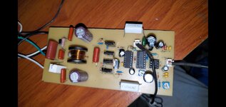

Saludos cordiales a todos, no se si el tema está cerrado o no, y si es asi , les pido disculpas a los administradores, etc, estubeestudiando acerda de este proyecto hermoso del clase D 900, les comento que lo construí, y funcionó, con un problema , es el indcutor de salida, se calientan muchisimo las medidas son 3.5cm D. exterior , 2cm D.interior, 1.5cm Haltura todas de ferrita , lamentablemente no tengo los datos del nucleo ya que no vienen impresos , son de color gris , tambien tengo unos de color verde(sin datos) mismas caracteristicas solo que la altura es de 1.2cm el resto es igual.
Haora tengo estos inductores Tipo mancuernas o tipo "H" y son mas pequeños que los saque de unos twiter technics antiguos segun en mi inductometro miden 0.33mH eso es 330uH decidi no quitarle vueltas y probarlo y resulta que no calienta esta "FRIO" y el sonido sale limpio , mientras que en los otros nucleos toroidales si calientas y curiosamente me marcan 0.03mH (33uH) CON TAN SOLO 5 vueltas , el diseño lo saque de un video de la pagina electronica Sanchez , intente preguntarle al emisor que compartio los datos pero no me responde y nunca me respondió. pero el amplificador es un 90% similar. adjunto fotos y pequeño, video. y tambien una foto del PcB.

Hola,
Ese tornillo que usas para el anclaje a la placa es de hierro??? Eso te cambia e valor del inductor.
Andres.
Hola,
Andres.
Hola compañero, el tornillo lo saqué , es solo el núcleo de ferrita, y anda muy bien , con ese núcleo tipo mancuerna o tipo H, no calienta a todo volumen, ya lo he probado más de 1 hr, apenas se pone tibio, los Mosfet si están a temperatura hambiente a pesar de no ser originales.
