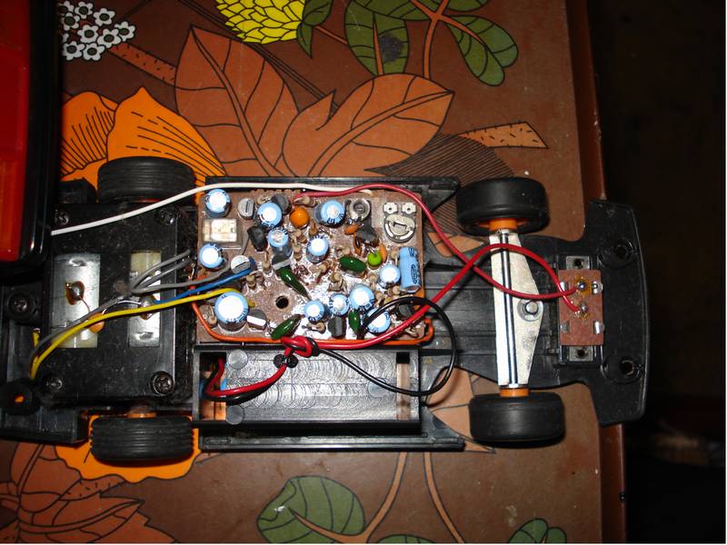

El caso es que tengo el coche de las imágenes que compré sobre el 82-83 del siglo pasado, y sígue funcionando.
La cuestión es que no funciona correctamente.
El giro del coche se produce al girar el volante. Según esté hacia un lado o el otro funciona una rueda o la otra y es lo que le hace girar. Según está a medio camino funcionan los motores de las dos ruedas, claro está.
Pero ahora sólo gira hacia un lado; cuando está hacia el otro, funcionan las dos a la vez, no tiene giro.
¿Cuál es la pieza que podría fallar en el funcionamiento de los motores?
No tengo mucha idea, ¿qué es lo que podría comprobar?
Saludos y gracias.

Verifica los componentes conectados a los cables azul y amarillo.
Deben ir a cuatro transistores, que probablemente sean los cercanos al cable azul. Confirma que estén en buenas condiciones, checa también las resistencias, posiblemente alguna de ellas esté quemada.
No hay fotos de la parte de las soldaduras. Pero también puedes buscar algún falso contacto, soldadura dañada o cable suelto.

en ese circuito del coche tiene lo que parece un puente H a transistores.y un relay... por eso te sugieren que los pruebes y quizás el relay también,

A ver, pensando sobre lo mismo. Sólo hay un circuito integrado en las dos placas, y está en el mando. Recibe la señal de ese potenciómetro o lo que sea y transmite la señal al coche. (El coche tiene la antena y con ella da el mismo fallo, por si a alguien se le ocurre).
En la placa del coche, ¿cuál es la pieza que se encarga de dar electricidad a un motor u otro? Entiendo -no sé como se llamarán- que puede ser la caja trasparente de la izquierda, o la "media luna de metal" de la derecha. La circular al lado de esta pieza ya he probado a atornillar más o menos y sirve para que coja la señal de radio mejor o peor.

puedes poner una foto de la placa del auto por el otro lado?

si gustas saca una foto del pcb por el otro lado y vemos en donde se divide la etapa de potencia, y si puedes señala motor que no funciona adecuadamente.

Como se ve, desde la placa del coche va un cable gris, un cable amarillo y otro azul. Pero en el motor que va delante, donde va el cable gris, sólo hay uno en un extremo de ese condensador. Pudiera ser que esa sea la principal causa del desajuste.
¿Tendría sentido que el cable gris que sale de la placa, fuera a un extremo de ese condensador, y luego desde el otro saliese el otro cable gris, en vez de ir los dos al mismo sitio?

El motor que lleva el cable gris sólo, tal vez el cable azul debería ir al otro lado del condensador.
Un motor lleva amarillo y gris y el otro azul y gris.
Es claro que el cable gris qué desconectado y vuelto a conectar.
Si, los cables gris y azul estaban re - soldados, y creo que cuando lo hice hace mucho, estaban como están, pero tampoco lo puedo jurar
El cable azul ya esta suelto y ya lo había probado conectándolo donde dices, pero es igual, tiene el mismo fallo: con el potenciómetro hacia un lado gira una sola rueda y girado hacia el otro lo hacen las dos a la vez. Debería girar sólo la otra. En el punto medio (en un rango) es cuando giran las dos.
