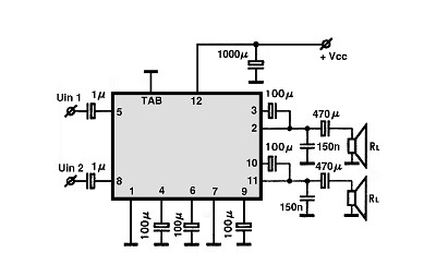

un equipo 3 en 1 international
un radio cassete con cd sin marca conocida
el cd esta malo lo reemplace por 2 conectores rca
funciona extraordinariamente bien la cassetera
tanto el equipo como la radio usan el integrado KA2206B
de momento me conformaria con agregar la salida de audio a la cassetera y digitalizar un par de cassetes

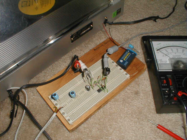

Mi estimado analogico, entiendo el asunto de conseguir componentes y ciertamente es muy difícil de comprender por algunos ya que viven en localidades con buenas tiendas de componentes electrónicos, yo mismo sufro de esto y tengo siempre una lista que surto en tanto puedo visitar la ciudad capital y hago unos corajes enormes cuando ya estando entrado en algún desarrollo me veo obligado a detenerme, por falta de algo y que no haya anotado en la lista.
Pero regresando a materia te comparto el diagrama del pre-amplificador RIIA que ensamble y me funciona de maravilla con mi torna-mesa Marca Sony que cuenta con fonocaptor magnético. debo aclarar que en algún momento lo tome de una pagina de internet y no tengo el link, para hacer agradecimiento, reconocimiento o referencia a ella, sin embargo aquí lo dejo pegado. Este pre amplificador es como podrás apreciar de una sencilla fuente (no dual) y que no consume mas de 20 ma y requiere 15 volts, los operacionales son de lo mas comun que existe y yo tome la energía de la propia torna-mesa, obviamente con cualquier eliminador de corriente o pequeño transformador te bastara, sin embromarse con la fuente ATX, ni nada de eso.
Por el lado de obtener o anexar a tu "INTERNATIONAL" un Line-out, seria suficiente:
  1. Dos condensadores de tatantalum de .22 uF
  2. Un par de conectores RCA hembra
  3. Localizar el control de volumen de tu International
  4. Tomar de este potenciometro de "Volumen" el lado Vivo (entrada audio, No el central)
  5. Soldar en este punto un extremo del capacitor (uno para cada canal)
  6. el otro extremo del capacitor al punto central del conector RCA hembra
  7. montar tus conectores RCA en algún lado del chasis de tu international.
  8. Conectar los negativos de tus conectores RCA al comun de tu international (bien puede ser el otro extremo del potenciometro de volumen, generalmente va al comun del amplificador)
  9. Conectar tus conectores RCA al LINE-IN de tu computadora con un cable RCA-Macho a 3.5"-Macho strereo
Con este procedimiento, podrías utilizar tu international no solo para digitalizar vinilos, sino como también pretendes, Cassetes e inclusive del sintonizador de radio u otra fuentes de audio que puedas utilizar con tu aparato.
Tomo este punto del "Volumen" de tu componente, ya que generalmente en este punto no solo tu amplificador, sino que en gran parte de todos los aparatos de la era analogica es donde pasan todas las fuentes de audio ya adaptadas o pre-ecualizadas y por tanto listas a ser procesadas por el amplificador de poder.
Te dejo un cordial saludo, espero esto te sirva de algo a ti o a los demás.

estas entusiasmado y te falta el integrado xy y el costo de la integrado es 1 y el viaje 10000 y se acaba el entusiasmo
el internacional no tiene potenciómetro :eek:
pero con tus indicaciones no sera problema encontrar el punto
el problema es que no creo tener condensadores de tántalo de esa capacidad
tengo condensadores cerámicos y electrolíticos le puedo poner unos de esos????????

:D al fin e construido 1 canal usando el HA17324
le e cambiado el condensador c1 a electrolítico(por que no encontr del otro)
y funciona a 12V :aplauso:
el diagrama esta hecho para fuente de 24V
para cambiar a otros voltajes hay que recalcular el divisor resistivo R1 R2
a 2V
la fuente debe estar muy bien filtrada
o escucharan solo ruidos
ahora solo necesito dibujar el pcb xd
