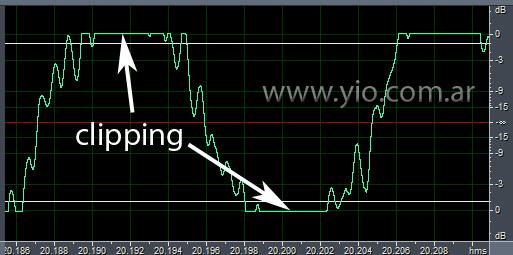

estuve revisando el pre lm324 con un analizador de espectro y osciloscopio pc
amplifica demasiado, las señales altas se aplanan
por lo tanto no sirve
probé con un potenciómetro en la salida
una resistencia en la entrada
conectando a otros pines del lm324
bajando voltaje de referencia a 1V
conexión directa al micrófono zzzzzzzzzzzzzzzzzzzzzzzzzzzzzzzzzzzzzzz
y entrada linea demasiado suave ni con audacity normalizando ,subiendo el volumen o ecualizando

el pre riia con lm324 que postie antes al probarlo con un osciloscio pc
esto http://www.yio.com.ar/imagenes/editando_voces-01-clipping.jpg
el pre con tonos quizas pero para un ampli
