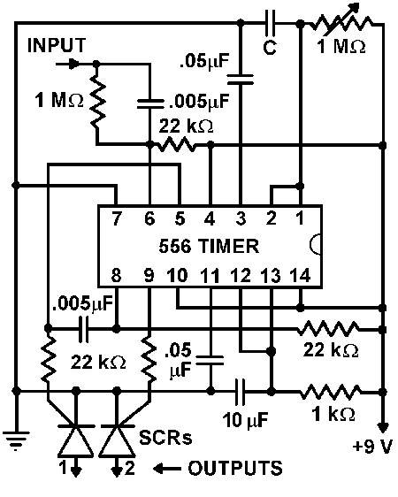

Como activar una carga DEspues de seis segundos con el 556
quiero activar una carga despues de seis segundos, me dijeron que utilize un 556, pero la verdad que ni el 555 nunca lo utilize, si alguien sabe como debo conectar el 556, o me podria dar una mejor idea, seria espectacular

Hola , justo habia publicado este tema de secuenciadores en mi blog hoy , bueno , el 556 trae 2 en una pastilla y el 558 trae 4 timers 555 en un solo chip justo para facilitar los secuenciadores , pero si no los consigues puedes facilmente hacer el circuito con varios 555 individuales , voy a copiar lo que publique en mi blog y como no se puede linkear la imagen voy a subirla como archivo adjunto ,voy a copiar la explicación
Es posible manejar una cadena de tiempos usando el timer 555 en su versión individual , o el 556 que trae dos 555 en una sola cápsula o tambien el 558 que trae 4 en el mismo chip , en el circuito mostrado arriba vamos a dar un delay time , es decir un circuito que active un controlador un tiempo despues de haber sido disparado por medio de la pata 2 , si bien el disparo en este esquema es manual bien puede ser hecho por una barrera de luz o algun tipo de actuador como detector de sonido o de presencia , etc .
Como vemos tenemos 2 monostables independientes , se ha considerado en cada uno , un potenciometro de 1 M para ajustar el tiempo que uno desee , el funcionamiento es sencillo , una vez disparado el primer timer (delay) pasa a ON el tiempo que se ha programado , el led en su salida respectiva indicará su funcionamiento , pero esta salida está al aire para controlar algún dispositivo , terminado este primer tiempo , al caer la salida a tierra es derivada por el circuito R-C de acople al segundo timer y este se activa recien por el tiempo que hayamos programado , la salida en la pata 3 de este segundo timer es la que usaremos para la tarea especificada.
El interruptor de reset que va a ambas patas 4 inhabilita el proceso en el momento en que nosotros deseamos.

Hola
Simplemente que al estar en baja la pata 2 el timer se vá a alta todo el tiempo que esta se vaya a tierra simplemente seria un interuptor , como no baja a tierra en ese tiempo el timer 2 estaria inhabilitado y recien se dispararia al regresar la pata 2 a alta.Buena pregunta porque los disparadores del timer 555 siempre deben ser pulsadores a resorte, solo necesitamos un pulso pequeño de bajada para iniciar la carga del condensador y de alli calcular el tiempo usando T = 1.1 RC en segundos.

Sin embargo no entiendo algo. Me ocurre, usando el circuito de la imagen, que, si antes de terminar el tiempo de estar activa la salida1 (o sea, que el condensador 1 todavía se está cargando), hay una nueva señal que lleva la entrada 1 a masa, entonces se activa el inicio de la salida 2. ¿es esto normal?¿como podría evitar que entre una nueva señal mientras dure el temporizador 1?

Varias preguntas, sobre el circuito del chip 556:
- No se si esto es posible o no, pero ¿Podría enviar una señal negativa al reset del 2º timer durante los 6 segundos del temporizador del 1º timer, para evitar esos "falsos positivos"?
- ¿Que función tiene la resistencia y el condensador puestos en paralelo en la entrada del 1º timer?
- ¿Se podría simplificar este circuito, con el mismo 556, para que haga lo mismo?
Tratando de contestar:
No es necesario enviar una señal negativa al terminal 4 del 555 bastaria con ponerlo a tierra e inhabilitarlo durante ese tiempo exacto pero el circuito perderia sentido porque de donde se tomaria la señal de control seria del primer monostable , tendria que averiguarse si los pulsos positivos q disparan nuevamente vienen de algun ruido externo como una fuente mal filtrada o ruido electrico , tambien hay que considerar que el 555 fué dieñado para no ser re disparable, sin embargo se puede actuar sobre el control de reset y redisparar, es decir comenzar de nuevo. Hay monostables redisparable como el 74122 o 74123 que se configuran de forma similar pero con menos componentes.
Con "no redisparable" se refiere a que una vez iniciado el ciclo regulado por el circuito RC cualquier variación de voltaje en 2 es despreciada ,hasta un pulso fantasma. Pero una vez que este finaliza (si se ha colocado la pata reset es decir a positivo como se suele hacer para resetear el circuito) si continúa habiendo tensión inferior a 1/3 Vcc en 2 es decir en la entrada de disparo se inicia un nuevo ciclo.
De hecho en este tipo de circuitos se presentan los falsos disparon , se debn poner consensadores de filtro de transitorios de unos 0.001 uF antes y despues del integrado ,tambien como escribí antes un diodo en reversa entre el condensador que está en paralelo con la resistencia de 1 M con el fin de desviar el pulso positivo si lo hubiera al redisparar.
La resistencia y condensador en paralelo puesto en la entrada 2 del primer timer tienen como mision crear un pulso corto de bajada de Vcc a tierra para que se dispare el timer , esto se hace cuando no es posible poner un pulsador manual o no se esta seguro de tener un pulso de disparo menor al tiempo de monostable.
Cuando la entrada esta al aire la pata 2 está een alta a travez de la resistencia que viene de positivo , cuando la entrada disparadora se pone a tierra el condensador que ya ha sido descargado a travez de la resistencia en paralelo comienza su carga desde 0 voltios es decir se pone en corto un instante consiguiendo el disparo y empieza a cargarse hacia +Vcc debido al divisor de tension donde 1 M se lleva casi toda la tensión regresando la para 2 a alta , no importa cuanto tiempo se quede esta entrada a tierra , el divisor de tensión tendra la entrada a alta habiendose conseguido ya el pulso de disparo , este circuito se usa por ejemplo en las alarmas de auto poniendolo en el interruptor de luces ,no importa si la entrada sigue pegada a tierra , ya se consiguio el pulso de disparo y cuando se suelte la entrada 2 sigue en alta con lo que el monostable funciona normalmente como la constante de tiempo Rc es pequeña el pulso negativo es de corta duración suficiente para disparar ,soltar de tierra y volver a conectar no debe afectar el tiempo del primer monostable hasta q este acabe sus 6 segundos ,despues de esto se puede volver a disparar , si se ha quedado pegado no deberia pasar nada , pero en algunos circuitos se observaba q al soltarlo se volvia a disparar.
Nosotros lo solucionamos con el diodo de señal en paralelo con el condensador de disparo colocado en reversa.
-El circuito es lo mas simple posible , el problema es como se vá a disparar , no sabemos su uso ni quien manda la orden de disparo , aparentemente una puesta a tierra , hay circuitos derivadores que usan un cambio de estado de alta a baja o viceversa para asegurar un pulso de disparo sin embargo lo que causa aparentemente este disparo errático son los pulsos parasitos , hay que usar todos los condensadores posibles de desacoplo , condensadores electroliticos de 470 uF entre positivo y negativo de la fuente en la placa misma para enviar los transistorios a tierra , lo mismo que condensadores de 0.01 uF tambien entre Vcc y tierra.
