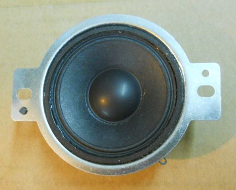

Buenas tardes a todos,yo tengo esos Leea y los Leson,los medi,tienen Fs 8000hz y 10000hz respectivamente y ambos se ponen planos cerca de 12000hz... . . . .saquen sus conclusiones.
y desarme los Leson,aparte del piezos tienen una bobina que medida da,4 ohms exactos
tengo 6 Leson y dos miden 6,5 ohms y cuatro 4 ohms . . . .asi que ni la manufactura es buena. Pero todos tienen la misma grafica de respuesta.

Tengo unos similares , a mi gusto no son gran cosa , y por supuesto el crossover no es genial ....
Para mejorar algo con algun criterio , deberias medir los parlantes y simular un cross en serio , no se si se justifica .
Los tweeter piezo no siguen las reglas normales , son de alta impedancia , hay un hilo en el foro de Dr. Zoidberg que te puede ayudar , pero en general ... mejor ni lo toques .

Esa bobina quizá cumpla la misma función de los piezo super baratos que compré para el auto, y sonaban excesivamente fuerte. La bobina es una suerte de "elevador" de tensión, para darle mas output al piezo. Por la marca que se ve en el video de abajo la pastilla piezo estaba pegada en ese punto al domo o cono.
Utilizando el método propuesto por el Dr. Zoidberg logré un sonido relativamente HiFi en el auto, y noté sobre todo que los tweeters se comportan como buenos tweeters en el sentido que al variar el nivel de "treble" no sube ni baja violentamente el nivel agudos, cosa que si ocurre cuando el tweeter es malo. Es mas suave digamos.
